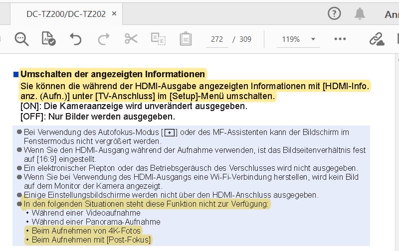

Hallo bielski,
laut TZ202-Bedienungsanleitung geht bei HDMI der Touchscreen erst aus, wenn auf 4k oder Post-Fokus umgeschaltet wird.
D. h. 4k und Post-Fokus sind offensichtlich die Ursache,
warum der Touchscreen dunkel ist,
ansonsten ist der Touchscreen eingeschaltet und du kannst schauen.
Siehe unten Screenshot.
Bitte ausprobieren und berichten. Danke.
SG
Hans

Hallo Hans
Das funktioniert auch bei mir so.
Ich hatte ein wenig gehofft ,daß ich im Wiedergabemodus auch über den Touch arbeiten kann.
