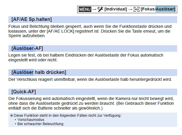

1. Bei meiner früheren Lumix konnte ich den Kamera-Auslöser sanft drücken, dann wurde das Bild scharf eingestellt und ich konnte das definitive Foto auslösen. Bei der DC-TZ96 geht alles viel schneller. Wenn ich das Objekt sanft anwähle, kommt unmittelbar der Aufnahmeklick -egal wie sanft ich andrücke. Ist das normal oder welche Einstellung hab ich falsch gewählt?

Das mit dem halb drücken und auslösen kann man einstellen.
Was hast du da eingestell?

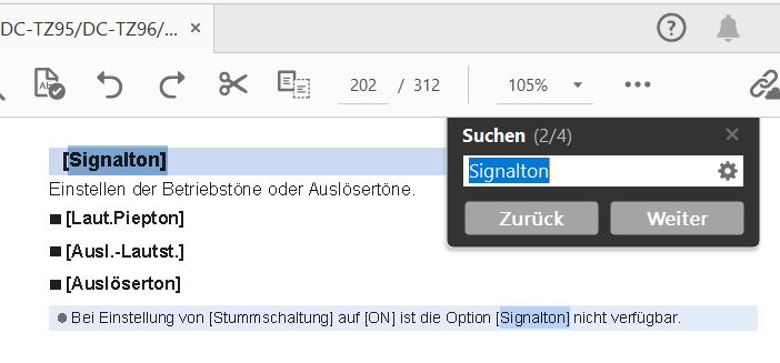

Beim Problem 2 habe ich die Einstellung "Stummschaltung" auf OFF gestellt. Das hat toll geklappt. Leider erscheint trotz intensiver Suche das Menue für die Signalton-Auswahl nicht ?? :shock:

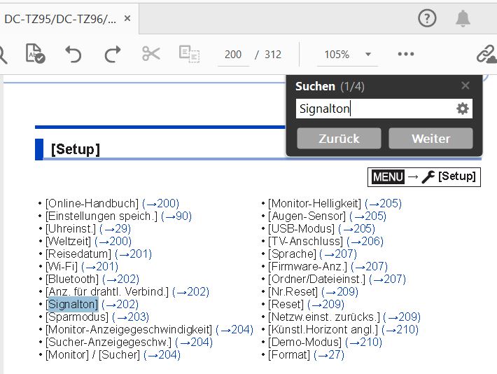

Hallo Petra (Ocean),
siehe unten die Screenshots.
Da findest du den "Signalton".
Bitte alle Variationen ausprobieren und das Verhalten beobachten.
Hast du überhaupt die 312-seitige offizielle Panasonic-Bedienungsanleitung ??
Ich sehe bei dir auch noch ein 3. Problem.
Grundlos gibt die Kamera keine Töne / Signale von sich.
Werden in diesen Situationen auch Fotos gemacht, oder geschieht dies ohne neue Aufnahmen ?
Bitte berichten. Danke.
TZ96 Setup Signalton Suche Signalton 1 .JPG (78.82 KiB) 2297 mal betrachtet
TZ96 Setup Signalton Suche Signalton 2 .JPG (39.9 KiB) 2297 mal betrachtet

Beitrag von Ocean » Montag 8. November 2021, 18:31
Lieber Hans
Jetzt habe ich im Menu endlich den "Signalton" gefunden und entsprechend eingestellt.
Danke sehr für die Hilfe :D :D
