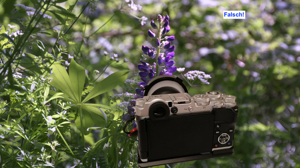

Hast du die Expodisc dabei auf das Motiv gehalten oder auf die Sonne (Lichtquelle)?
Man muss die Expodisc auf die Lichtquelle richten.

Falsch wäre es reflektierendes Licht zu messen, also hier ziemlich viel grün und gelb, lila-blau
Richtig wäre es, sich genau an die Stelle zu bewegen wo das Motiv ist, und das Licht so zu messen wie es auf das Motiv fällt.

Der Weißabgleich müsste jedesmal neu durchgeführt werden. Die Lichtverhältnisse sind ja nie gleichbleibend, das wären Sie nur in einem Fotostudio.
Blüten- und Blumenfotografie ist aber auch so ein Thema, ich rate eher dazu in Raw zu fotografieren und lieber eine Aufnahme mit einem Color Checkr zu machen, und dann per Software die Farben kalibrieren zu lassen. Sofern es wirklich auf exakte Farbwiedergabe ankommt und es einem der Aufwand wert ist.
Ansonsten lässt sich auch im Raw per Gusto die Farben so verbiegen dass sie einem genehm sind.
Bildschirmfoto 2022-06-05 um 11.31.36.jpg (113.59 KiB) 2730 mal betrachtet

Was viele vergessen, mit der Expodisc kann auch eine korrekte Belichtung ermittelt werden. Hier kriegt man in der Tat dann andere Werte angezeigt, als die Kamera es vorschlagen würde. Eben weil Sie das tatsächlich auftreffende Licht misst und nicht die Reflektion.
