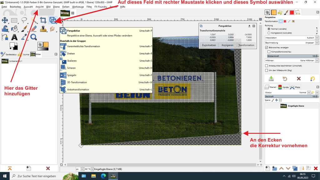

Hier mal eine kleine Anleitung, wie dies mit "GIMP" machbar ist:
Viele nette Grüße!
Bodo

So, ich suche dieses Bild im Gimp, oder stehe ich auf dem Schlauch? Bitte kurz Beschreibung wie ich das Bild finde. Das ander fand ich ja auch.
Danke im vorraus.
