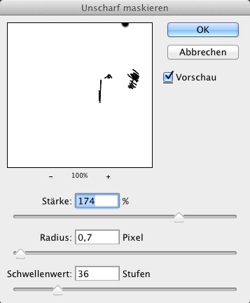

Bildschirmfoto 2012-07-05 um 08.31.04.jpg (32.52 KiB) 2454 mal betrachtet
Mit dem ersten regelst du wie der Name schon sagt die Insgesamtstärke, die auf das Bild angewandt wird.
Mit dem zweiten Regler, dem Pixelradius, regelst du den Bereich wie weit an einer Konturenkante der Kontrast angehoben werden soll.
Mit dem Schwellenwert kannst du Flächen wieder glätten, das kannst du z.B mal an einem Porträt gut ausprobieren,
dort möchte man ja nur die Augen, die Wimpern schärfen, nicht aber unbedingt die unreine Haut. So kannst du durch erhöhen
des Schwellenwerts erreichen, das an den Hautflächen das ganze wieder geglättet wird.
Erfahrungswerte von mir sind:
Beim Stärkeregler, je nach Bild kann der ruhig auch mal bis ganz nach rechts gehen, (gerade für die Druckausgabe kannst du da ruhig Gas geben, für die reine Monitorbetrachtung vielleicht nicht ganz so stark, ist aber Bildabhängig)
Beim zweiten Regler den Pixelradius, liege ich immer zwischen 0,3 und 0,7 nie aber über 2.
Beim Schwellenwert, habe ich meistens wenn Gesichter drauf sind einen Wert von 25.
Das sind aber nur Beispiele, weil es immer von deinem Bild, der Bildgröße usw. abhängig ist.
