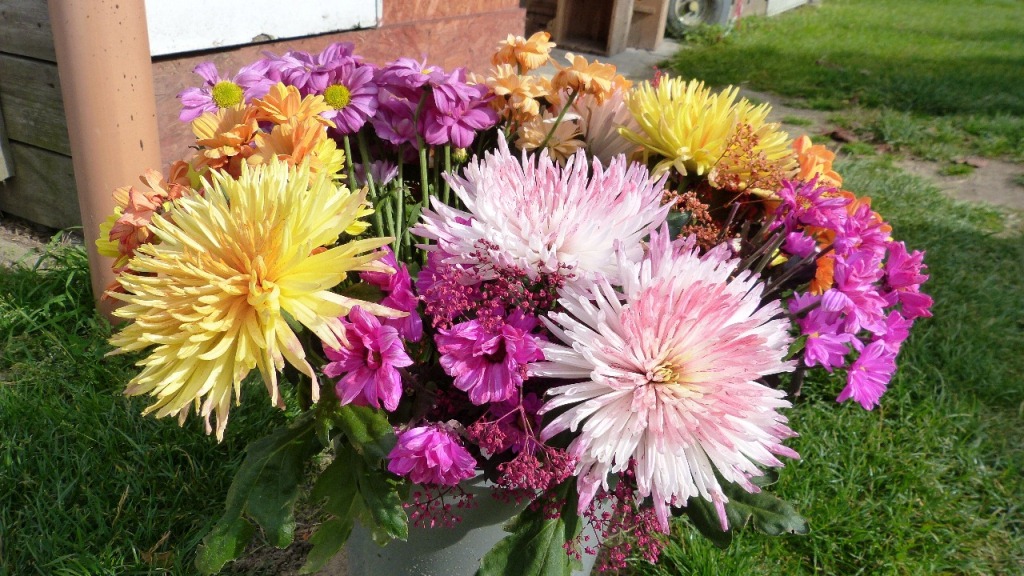

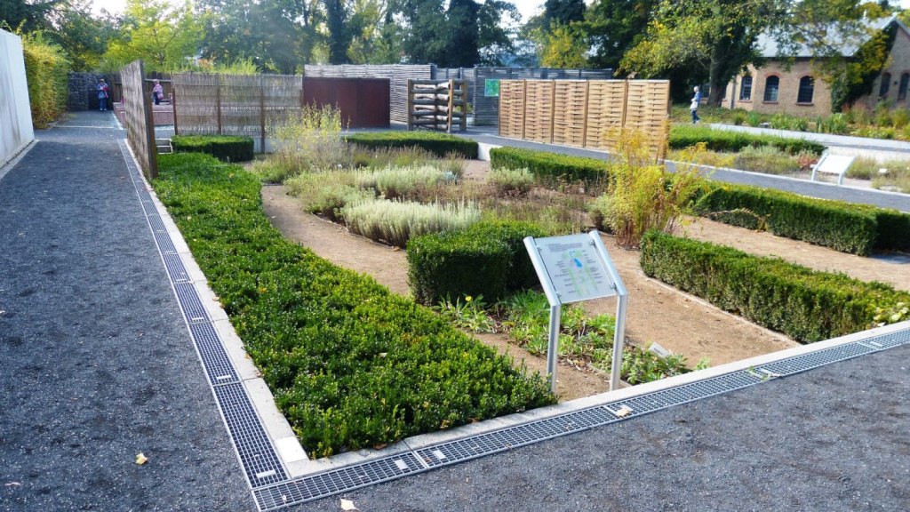

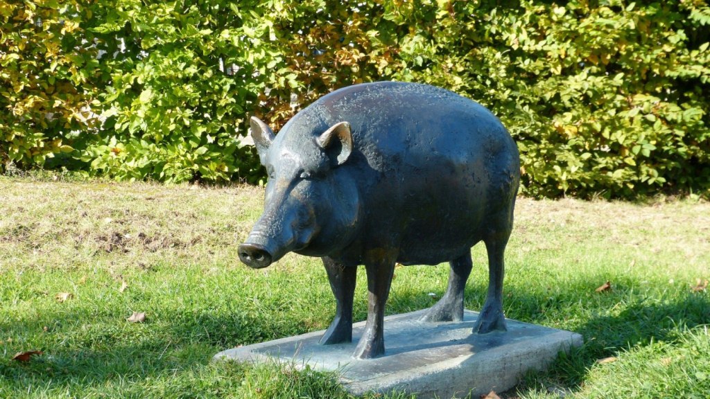

Mir kommt es so vor, dass bei vielen (meiner Meinung nach ZU VIELEN) Aufnahmen die rechte Bildhälfte stets unscharf ist, während
die Bildmitte und auch der linke Bildbereich schärfer sind.
Meine (wichtigste) Frage hierzu: Kann es sein, dass das Objektiv und/oder die Kamera defekt sind? Wie beurteilt ihr das Problem, siehe Beispielbilder...

von den 3 Bildern her kann ich nicht nachvollziehen, was Du mit unscharfer rechter Bildhälfte meinst.
Beim dritten könnte ich mir einbilden, daß die Grashalme in der Schärfeebene links schärfer sind als rechts ... könnte ...
Ich würde Dir raten, auf die Methode aus Analog-Zeiten zurückzugreifen:
Nehme Dir ein Testbild (ein Strich-Pattern wäre wohl am sinnigsten, bei der Schärfebestimmung), fixiere die Kamera, nimm das Testbild auf, drehe das Testbild um 180°, nochmal aufnehmen und dann die beiden Fotos vergleichen.

Also ich kann das sehen.
Gebe Britta völlig recht, mach' gezielte Tests mit sinnvollen Vorgaben.
