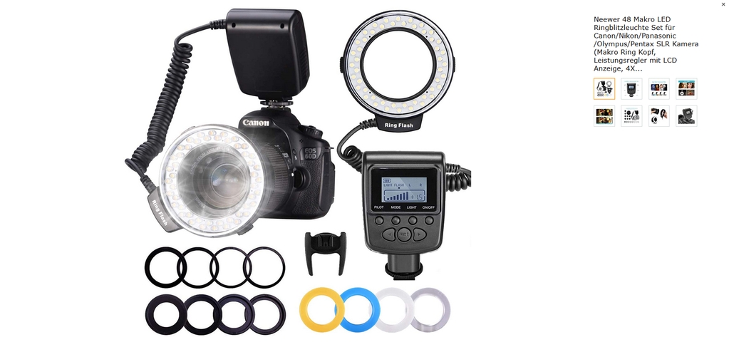

Ich habe mir diese Blitzleuchte zugelegt und bin auch ganz zufrieden.
