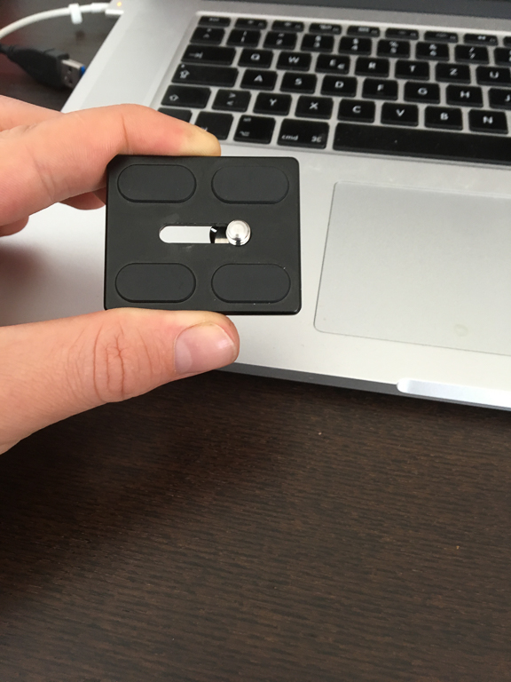

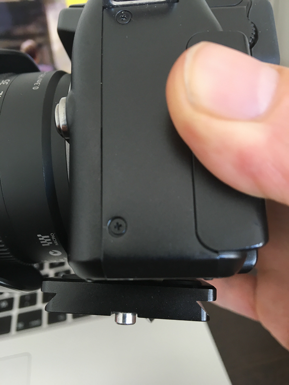

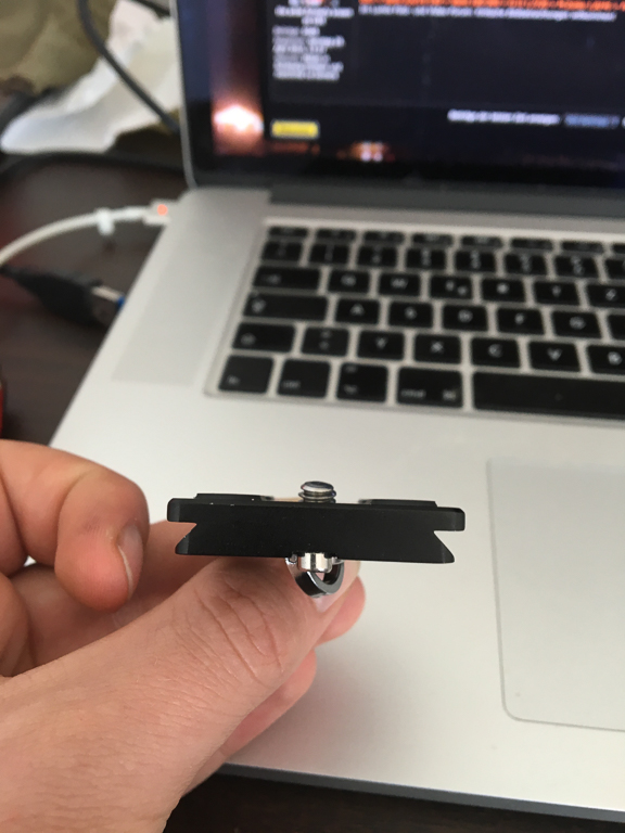

Ich habe mir vor Monaten das Rollei C5i gekauft und bin auch sehr zufrieden. Leider passt die Schnellwechselplatte nicht gerade unter meine G5. Nu brauch ich eine Neue, aber ich bin mir nicht sicher was für eine. Hat jemand eine Idee?
Hier zwei Bilder zum veranschaulichen des Problems.

Ich kann da nicht viel erkennen.
Bitte ein Ansicht von unten, event. mit Stativkopf und montiertem Fotogerät um den "Fehler" zu sehen und etwas mehr Info, was genau nicht passt.

Warum sitzt die so schief? Ist das Gewinde an der Kamera nicht in Ordnung?

fox hat geschrieben:Warum sitzt die so schief? Ist das Gewinde an der Kamera nicht in Ordnung?
Das sieht definitiv so aus, als wenn entweder die Schraube oder das Gewinde in der Kamera schief sind.
Evtl. auch schief reingedreht?

Das Gewinde sitzt bei den Gs ziemlich weit "vorne" (Richtung Front/Objektiv). Bei meiner 70er ist sie vorne an der unteren Kante auch noch gebeugt/abgewinkelt in ihrem Verlauf.
Ich hab eben nochmal rumgespielt. Ich nutze sie der Breite entlang, ihr innerer Rand schließt zum Scharnier der Öffnungsklappe ab, sie ist auf diese Weise gar nicht so schlecht als erweiterter "Handgriff" für div. Finger meiner linken Hand und den Handballen (wenn auch nicht gerade ein Handschmeichler :P ), die Schraube und Gewinde passen gerade und ohne Verdreher (ob die Fräsung in den Platten akkurat ist, habe, konnte, wollte ich jetzt nicht ausmessen ;) ) und JA, sie kippelt (vorne leicht in Aufwärtsrichtung).
Gilt für beide meiner Arca Swisses (die übrigens keine identische Art der Gummipolster-Plättchen haben).
In Ermangelung einer besseren Idee würd ich sagen- liegt am Body (-> "schepper" Boden :roll: :P ).
EDIT:
muß noch anfügen, bei meinen Platten siehts so aus wie im B1 dargestellt.
Beim B2 wirkt die Krümmung bei dir dann doch sehr extrem. Der "hintere" Bereich der Platte sitzt bei meinen jedenfalls noch direkt am Body, also hat Kontakt. Die Krümmung/das Kippen ist trotzdem erkennbar.

Das Problem ist nicht zwangsläufig die Größe sondern die Gummipads auf der Platte, welche ein drehen der Kamera auf der Platte verhindern sollen.
Leider liegen diese Vier nicht gleichmäßig an der Kamera an, was ein "planes" anbringen der Platte ist somit nicht möglich.
