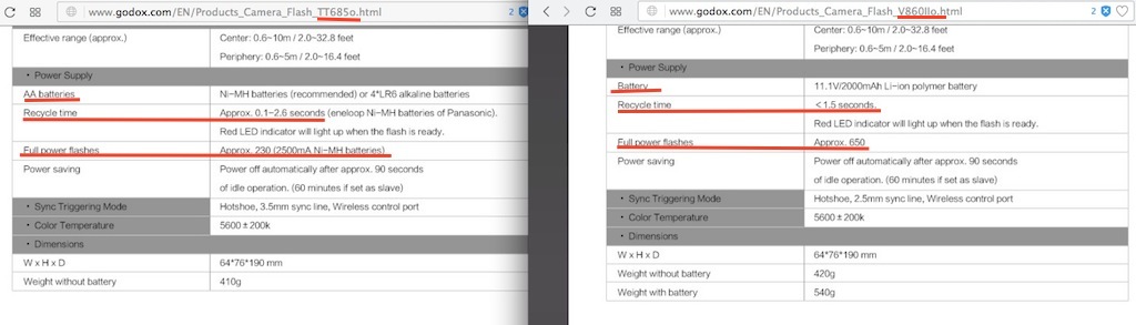

Nun gibt es das Gerät mit LZ 60 ja in zwei Varianten, nämlich als 685 O -TTL und als 860 II O ttl. Weiß jemand, wo da der entscheidende Unterschied besteht?
Übrigens: Es wird zwar auf die Kompatibilität mit diversen Lumix-Kameras hingewiesen, aber die G9 ist nicht darunter, Ich vermute, das Teil ist noch zu neu, um berücksichtigt zu werden.
Ciao, André
Re: Blitzgerät für Lumix G9
Verfasst: Freitag 9. März 2018, 17:58
von Lenno
Wegen der G9 würde ich bei Godox mal direkt nachfragen.
Wegen den unterschieden bei den beiden Blitzgeräten.
Der 860IIo kann mehr Blitze in kürzerer Wiederaufladzeit abgeben.
Wohl auch wegen der Batterien. Beide haben Leitzahl 60.

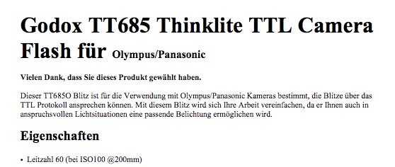

LZ60 aber wohl bei 200 mm!
Früher war das doch alles einfach - da haben die Hersteller die Leitzahl bei 21 DIN und 50 mm Brennweite angegeben. Heute wird da gemogelt, was das Zeug hält.
Echte LZ60 ist das bei den Godoxen nicht - das sollte man nur wissen.

Da hast du wohl recht, die haben das so angegeben.
Bildschirmfoto 2018-03-09 um 19.05.00.jpg (16.44 KiB) 10418 mal betrachtet
Deutsche Übersetzung sagt dazu:
Bildschirmfoto 2018-03-09 um 19.06.09.jpg (52.79 KiB) 10417 mal betrachtet
Ist aber auch Wurscht, ganz schön Power haben sie auf jedenfall.

Wurscht finde ich das nicht so ganz. Eigentlich ist fast alles genormt. Nur bei der LZ wird gemogelt, bis sich die Balken biegen. Was habe ich von der Anzahl einer LZ, wenn sie einmal bei 50, dann bei 100 und dann bei 200 mm angegeben wird?
Hier fände ich der Vergleichbarkeit halber eine starre Normierung schon sehr gut.
Jetzt am Freitagabend kann ich das nicht mehr rechnen, aber welche LZ das bei 50 mm wäre - das wäre für mich viel Ausschlag gebender.
