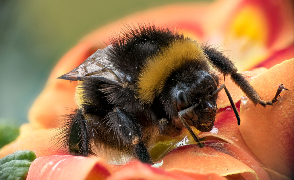

gestern habe ich eine Hummel gefunden.
Schlapp und entkräftet lag sie auf dem Boden herum. Da man Hummeln in frühen Frühjahr etwas aufpeppeln soll, habe ich ihr Zuckerwasser gegeben aber das mochte sie nicht.
Heut lag sie fast unbeweglich im Blumenpott und da hab ich sie gleich mal gestackt.
Stack aus 100 von 150 Aufnahmen FZ 1000, Raynox 250, f8, ISO 125, 1/40.

Achim, ich erinnerte mich beim Betrachten deines Stacks an das erste Drittel des Threads, wo Christoph und ich mit Insekten unterwegs waren, und mußte grinsen.
Endlose Bearbeitungszeiten waren angesagt um die Stippen auf den Tierchen zu entfernen, oder Geisterbilder an den Gliedmaßen auszubessern. Und je länger die Tierchen das Zeitliche gesegnet hatten, um so mehr Verschmutzungen hatten sich angesammelt.
Dein Stack ist wohl durchgehend scharf, aber der Flügel und die Fühler die sich bewegt haben, machen ihn zusammen mit den Verschmutzungen eigentlich unbrauchbar.
Aber genau so hatten wir seinerzeit auch angefangen. :)

Beitrag von Achimzwo » Dienstag 27. März 2018, 19:59
Sennheiser hat geschrieben:Achim, ich erinnerte mich beim Betrachten deines Stacks an das erste Drittel des Threads, wo Christoph und ich mit Insekten unterwegs waren, und mußte grinsen.
Dann bin ich ja auf dem richtigen Weg Rolf. :D
Wie lange dauert das "endlose" Bearbeiten eigentlich?
