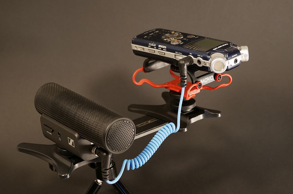

Ich benutze mit meiner G91 ein „Sennheiser MKE 400 Kamera-Richtmikrofon".
Meine Frau und meine Tochter singen beide und wenn sie in Kirchen auftreten ist die Empore oft der ideale Platz, um ungestört filmen zu können.
Das Mikrofon hat eine starke Richtwirkung, wodurch es unerwünschte Hintergrundgeräusche weitgehend unterdrückt. Ich habe mich für dieses Mikrofon entschieden, weil es unter anderem einen -dreistufigen Empfindlichkeitsschalter hat. Außerdem hat das Sennheiser zusätzlich einen Low-Cut-Filter, um die Aufnahme mit einem möglichst klaren Ton für die Sopranstimmen meiner „kritischen Damen“ zu unterstützen.
Für solche Videoaufnahmen benutze ich zusätzlich sicherheitshalber noch eine Backup-Kamera und ein Aufnahmegerät.
Mikrofon 02.jpg (139.82 KiB) 5936 mal betrachtet
belka hat geschrieben:
Mittwoch 23. April 2025, 21:26
… Windgeräusche, Rauschen der Wildwasserflüsse, Rothirsche in der Brunft oder das Heulen der Wölfe in der Nacht sind mein Pläsier, ...
Für so einen speziellen Bereich bin ich der Meinung, dass solche „Effekte“ in der Regel sowieso nachträglich hinzugefügt werden.
Für eigene Naturaufnahmen eignet sich u.U. ebenfalls ein Aufnahmegerät. Damit kann man die Atmosphäre, wie z.B. im Wald oder auch einzelne Naturgeräusche, wie z.B. Vogelstimmen und Bachgeräusche aufnehmen, sofern man nah genug an die Quelle herankommt. Mit so einer Stereoaufnahme erhält man durchaus auch eine räumliche Wirkung. Außerdem sind separate Tonspuren nach eigenen Vorstellungen hinterher bearbeitbar.
Bei Aufnahmen über eine größere Distanz wird man um ein Richtmikrofon nicht drumherum kommen. Einen Audio Recorder kann man im Bedarfsfall auch zusätzlich mit einem Richtmikrofon erweitern.
Mikrofon 03.jpg (103.66 KiB) 5936 mal betrachtet
Ich hoffe dies kann dir in irgendeiner Form weiterhelfen.

@ BodoH: in Sachen Stereo-Aufnahmegerät - bitte noch Hersteller und Produktbezeichnung.
Dankeschön.
Re: Lumix DC G91 und externes Mikrofon
Verfasst: Dienstag 29. April 2025, 14:58
von Lumix4Video
Auf dem Bild ist ein Olympus. Klassisch gut sind die Rekorder von Zoom aus der H-Serie.
Bei diesem hier kannst Du z.B. die internen Mikros nutzen, oder auch ein eigenes Mikro anschließen. Das ist dann zukunftssicher.
