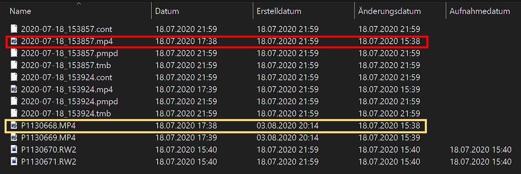

Ich habe die Video-Dateien rot eingerahmt, damit man die Zeitdifferenz erkennen kann.

Re: Falsche Uhrzeit im Video angezeigt
Verfasst: Montag 3. August 2020, 23:21
von d-zug-schaffner
Moin Hans,
das Video - rot - habe ich um 15:38 Uhr aufgenommen und um 21:59 Uhr mit PhotoFunStudio von der SD-Karte auf den PC kopiert.
Das Original-Video habe ich heute zu Testzwecken direkt von der SD-Karte auf den PC kopiert - gelb.
Hier die Exif-Dateiten vom Video - rot - mit PhotoFunStudio ausgelesen
und die Exif-Daten vom Datei-Explorer
Das Datum + Uhrzeit aus der Spalte Datum in der ersten Tabelle weicht bei mir in der Sommerzeit um +2 Stunden ab.
Laut Google-Recherche kann es sich um einen Codec-Fehler oder eine Windows-Einstellung handeln, dass die Exif-Daten falsch gelesen werden.
Da beim Import der Datei-Name sowieso als Datum angegeben wird, mache ich mir auch keine weiteren Gedanken darüber.
Die Uhrzeit im Bios und im PC stimmen genau, die Uhrzeit in der Kamera stimmt auch.
Das Änderungsdatum + Uhrzeit ist bei Videos und Bilder das Aufnahmedatum mit Uhrzeit - siehe Tabelle.
Ich habe mir noch die Video während der Winterzeit angesehen, da habe ich nur eine Stunde Differenz.
Jetzt weiß ich natürlich nicht, welches Datum + Uhrzeit Kloetzchen meint.

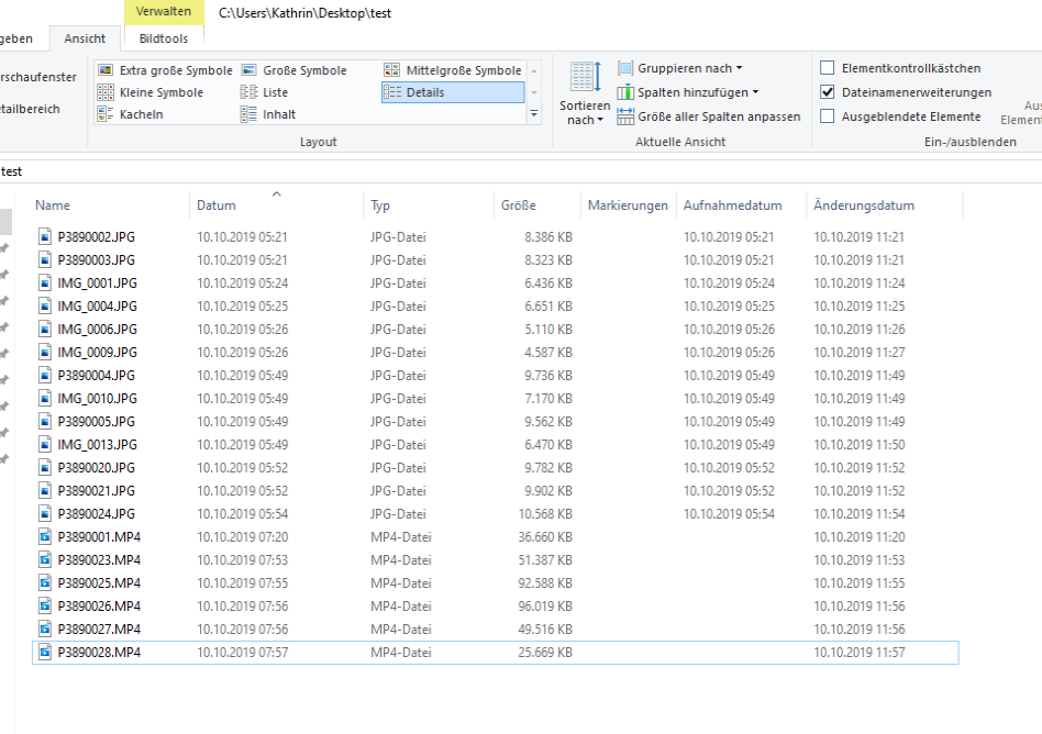

Hallo ihr Zwei,
danke für euren Support. Habe eben noch etwas herum experimentiert. Diese erweiterte Anzeige über den Explorer hatte ich bis dato so nicht genutzt. Habe immer über "Sortieren nach" die entsprechenden Angaben gewählt. Im Explorer hat man alles auf einem Blick.
Ich habe mal einen Screenshot gemacht, um zu demonstrieren, wo das Problem liegt.
lumix test.png (175.91 KiB) 21971 mal betrachtet
An der Nummerierung kann man gut erkennen, dass ich das 1. Video laut Datum um 7.20Uhr aufgenommen haben soll. Es war aber definitiv 5.20 Uhr, da die Fotos 2 und 3 um 5.21 Uhr sind!!!
Wenn Änderungsdatum = richtiges Aufnahmedatum -Warum steht dann 11 Uhr????
Hier kommen auch die 6 Stunden Verschiebung her!!!
Danke schon mal.
