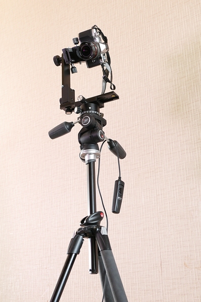

Nachdem ich mir das Fisheye Samyang 7,5mm zugelegt hatte, war dann auch ein Nodalpunktadapter/Panoramakopf fällig und ein Fernauslöser :o
Hier der Aufbau mit justiertem Nodalpunkt.
comp_cc erster Aufbau .jpg (192.88 KiB) 3740 mal betrachtet
Hat etwas gedauert, das mit dem optischen Knotenpunkt und ich musste mich erstmal in die Materie einarbeiten, schließlich gilt die Einstellung nur bei einer zuvor festgelegten Fokusebene eines bestimmten Objektivs ...
Alles in allem doch eher PI x Daumen, denn Höchstpräzision.
Mal sehen, wie gut ein Stiching-Programm das Zusammenfügen der Bilder ( zwei Reihen a' 6 Bilder ) meistert.
Also mit der Apparatur in der Landschaft oder im Kaufhaus, Kirche, - unvorstellbar :mrgreen:
Ich will eher mit 'nem Schnurstativ losziehen und auf die Schnelle frei Schnauze usw. ... :roll:

einen Tipp hätte ich da zur Einstellung verschiedener Brennweiten:
Die Kamera auf ein Stativ stellen und zwei Objekte aussuchen (zB Bäume oder Strommasten). Die Kamera dann so ausrichten, daß das vordere Objekt das hinter verdeckt.
Wenn du dann die Kamera drehst soll es so bleiben. Fall das hintere Objekt zum Vorschein kommt stimmt der Nodalpunkt nicht und muss nachjustierrt werden.
Bei deinem Aufbau wäre das mit der Schiene auf der die Kamera sitzt.
Das ist mMn einfacher als alle Maße zusammensuchen.
Re: Kugelpanorama - ein bisschen Wahnsinn ist dabei ...
Verfasst: Samstag 25. Februar 2017, 19:39
von emeise
@ jessig1
Ja genau so bin ich vor gegangen. Bei Fisheye kommt aber noch eine Besonderheit, da wird die Deckungsgleichheit bei der Hälfte des Winkels gesucht, mit dem später die Aufnahmen gedreht werden. ( Bei 60° Aufnahme-steps wird bei +- 15° die Deckung justiert ).
So genau sehe ich das auch nicht mit dem Fisheys auf dem Monitor und die Lupe arbeitet nicht bei dem 'Olympus-Fremdobjektiv'.
Die gefundene Stellung auf der Schiene gilt aber trotzdem nur für eine Fokusebene und Brennweite.
Anders die untere Schiene, da wird der Sensor mittig zur Drehachse eingestellt ( macht man als allererstes ) und der Abstand bleibt für diese Kamera, auch bei einem Objektivwechsel.
