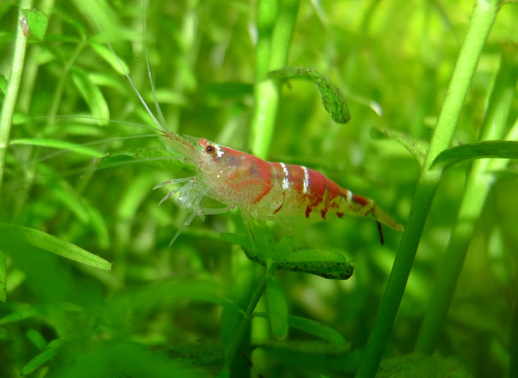

das Thema Aquarienfotografie ist ein sehr umfangreiches. Für folgendes Beispiel aus meinem eigenen (kleinen, ca. 160 Liter) Heimaquarium bin ich sehr nah ran gegangen an die Scheibe und habe mit dem eingebauten Blitz fotografiert :
Die Garnele war vielleicht 6 - 8 cm weg von der Scheibe und ich habe, wegen der geringen Tiefenschärfe bei der Naheinstellung der LX 5, zig Fotos gebraucht, um nur ein einziges einigermaßen scharf zu kriegen. Auf der Website ...flowgrow.de gibt es fachkundige Ratschläge zum Thema und auch einige sehr gute Beispiel der Aquarienfotografie. Der große Meister heißt Takashi Amano.

Nachtrag: mir gefallen die Garnele und die Qualle am Besten.
