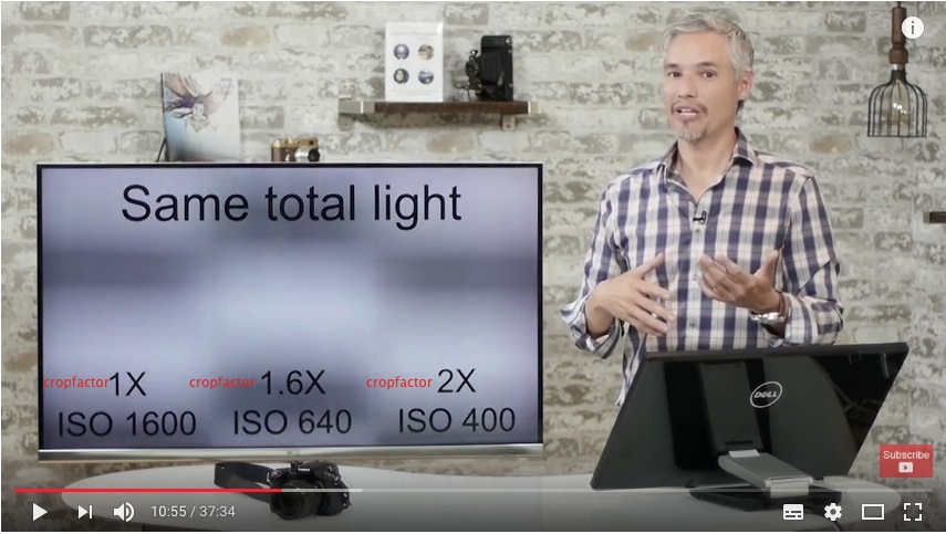

Um den G9 Thread nicht weiter mit diesem Thema zu belasten, kann hier weiter diskutiert werden.
Ein Video mit praktischen Beispielen, wie sich Brennweite, Blende und ISO als Bildergebnis im Vergleich unterschiedlicher Sensorgrößen auswirken.
Leider auf Englisch. Aber ich finde dennoch verständlich.
hier gehts zum Video
Bildschirmfoto 2018-04-15 um 18.21.49.jpg (124.18 KiB) 6836 mal betrachtet

Es tut mit leid, David, die Behauptung in dieser Form ist Unsinn.
Die Lichtempfindlichkeit eines Sensors ist von so vielen Faktoren abhängig, dass ein Rauschen in eine Gleichung mit der Sensorgröße zu bringen, nur mit Halbwissen gelingen kann.
Schon, wer sich ein bisschen auskennt, z.B. das Rauschen der verschiedenen Sony-7-Modelle oder das der neuen Pana 12 MP-9er mit anderen MFT vergleicht, wird sofort erkennen, dass die Behauptung aus der Nase gezogen ist.
David, ich echauffiere mich hier ein bisschen. Aber dass Du hier solche Videos zeigst, wo doch Dir Deine Erfahrung, Dein Wissen um die verschiedenen Sensoren und Deine Kenntnisse der verschiedenen Kameratypen sagen müssten, dass der Mann Falsches erzählt, wurmt mich sehr.
Eine Gleichung hat zu stimmen, unabhängig vom Kameratyp, Sensortyp, Alter des Sensors, Hersteller, Fabrikation usw.
Wenn hier eine Formel mit exakten Zahlen aufgestellt wird, die abhängig von zig Faktoren vielleicht in 5 % der Fälle richtig ist, dann ist das Scharlatanerei.

Das darfst so so sehen Horst, aber ich sehe es eben anders und bin da eins mit Tony Northrup und Andreas Beitinger ( https://fotovideotec.de/cropfaktor/" onclick="window.open(this.href);return false; )
Das die GH5s etwas neues ist, ist nicht von der Hand zu weisen. Wie ein solcher Vergleich mit einer Nikon 850D aussehen würde weiß ich nicht.
Ich kann nur von alten Systemen sprechen, und da war das so.
Ich möchte auch nur darauf hinweisen, das wenn eine Umrechnung ins KB-Äquivalent stattfindet, das man Blende und ISO nicht einfach weglassen kann.
So wie das eben viele Kamerahersteller tun, nämlich das weglassen der Blendenangabe im KB-Äquivalent und das ist eine Irreführung des Kunden.

Dietger du verwechselst da was. Wo du Recht hast ist das die Blende immer an die jeweilige Brennweite gebunden ist, die bleibt immer gleich.
Nochmals es geht um einen Vergleich des Bildergebnisses, also wann sieht ein Bild an MFT ähnlich aus wie ein Bild an KB.
Dazu dienen dann diese Formeln um zum gleichen Bildergebnis zu kommen.
Man könnte also z.B. ein Foto machen mit einer DSLR sagen wir mit Blende 5,6 , ISO 800, und einem 50mm
und man könnte ein Foto mit einer MFT Kamera machen mit Blende 2,8 , ISO 200 und einem 25mm
als Ergebnis würde man 2 Bilder bekommen die annähernd gleich in der Anzeige der Schärfentiefe aussehen, die gleiche Bildhelligkeit haben würden,
und den gleichen Bildausschnitt haben würden, und das gleiche Rauschen zeigen würden. Nur darum geht es, um nichts anderes.

Bitte bleibt nicht beim Rauschverhalten hängen, die Gleichung macht keinerlei festgemeiselte Rauschangaben von Sensoren.
Es ist einfach Mathematik.
Wenn man, so unsinnig es auch ist, zwei Kamerasysteme im Bildergebnis der Hintergrundunschärfe miteinander vergleichen möchte, ergibt sich automatisch,
durch verändern des Parameters Blende, aber unveränderter Belichtungszeit, ein anderer ISO Wert.
Angenommen ich habe folgende Einstellung: Kleinbildobjektiv 50mm f/2,8 , ISO 100 , Belichtungszeit x sec. Davon mache ich nun ein Bild.
Und ich habe folgende Einstellung: MFT 25mm f/2,8 , ISO 100 , Belichtungszeit x sec. Davon mache ich ein Bild.
Nun lege ich die beiden Bilder nebeneinander, und stelle fest, das die Bilder in ihrer Helligkeit und im Bildausschnitt gleich aussehen, nicht aber im Verhalten der Hintergrundunschärfe.
Um nun annähernd 2 identische Bilder gleicher Hintergrundunschärfe zu erhalten, müsste ich nun, gemäß des Cropfaktors das MFT Objektiv um 2 Blenden öffnen,
das kann ich nicht, denn das MFT Objektiv hat schon die maximale Blendenöffnung erreicht.
Ich kann aber um eine gleiche Hintergrundunschärfe zu erhalten, stattdessen das Kleinbildobjektiv um 2 Blenden schließen, dann wäre ich auf Blende 5,6.
Wenn ich aber 2 Blenden schließe muss ich den ISO Wert erhöhen - nämlich um 2 Blenden also ISO 400.
(gerade beim Blitzen wird mit Blende / ISO gearbeitet, da ein verändern der Belichtungszeit kaum Auswirkung hätte, und du willst ja die Hintergrundunschärfe beeinflussen,
und die Hintergrundunschärfe verändert man u.a. mit der Blende)
Wir hatten einen ISO Wert von 100. Und wenn du das auf die Formel anwendest, ISO- Wert * (Cropfaktor)² = ISO 100 * (2)² = ISO 400
Ihr seht es ist einfach nur Mathematik. Und hat erstmal gar nix mit Rauschen zu tun.
