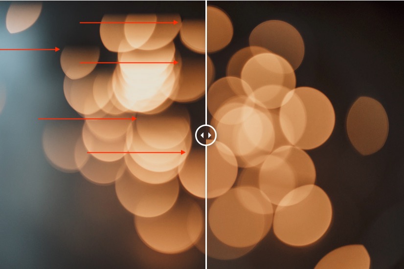

Grundsätzlich geht es hier um die Erklärung der Ursache für die Auswirkung.
Die Auswirkung ist für jeden ersichtlich und ist einfach so.
Was dieser Markus Thoma schreibt, und dieser YTer von sich gibt, ist identisch.
Vielleicht schreibt einer vom anderem ab, oder beide wieder von einem Dritten ?
Markus Thoma schreibt:
Kurz gesagt: Der Schnitt in den Bokehkreisen erfolgt dadurch, dass der elektronische Verschluss direkt auf dem Sensor liegt.
Und der mechanische Verschlussvorhang etwas vor dem Sensor.
Durch diese unterschiedliche »Höhe« kommt der negative Effekt zustande.
Durch komplett mechanisches Auslösen sind beide Verschlussvorhänge wieder auf dem selben Level.
Ich habe von Markus Thoma die beiden Fotos angefügt.
Das erste zeigt den Mechanischen-Verschluss, mit den symmetrischen Bokeh-Mustern.
Das zweite zeigt den Hybrid-Verschluss mit den "Belichtungsgefällen" innerhalb jedes Bokeh-Musters, wie ich es beschrieben habe.
Alle Bokeh-Muster, egal ob diese auf dem Foto oben, unten, links oder rechts sind, sind auf der Oberseite unterbelichtet.
Die Erklärung von Markus Thoma ist völlig unlogisch !

Re: Bokeh - Warum haut das manchmal nicht hin, obwohl ihr das beste Objektiv habt?
Verfasst: Freitag 5. August 2022, 21:21
von David
Also der Unterschied zwischen nur mechanischen Verschluss (rechts) und zugeschaltetem elektrischen Verschluss(links) ist sehr deutlich sichtbar. Der mechanische Verschluss weist diese Abdunkelung nicht auf.
Bildschirmfoto 2022-08-05 um 22.16.51.jpg (73.58 KiB) 1901 mal betrachtet

Verfasst: Freitag 5. August 2022, 21:57
von Gamma-Ray
Der Sinn des Beitrags war lediglich der, dass der Verschluss Typ "EFC" bei MFT-Kameras das Bokeh verhageln kann durch die Hybridfunktion.
Das Bild zeigt es auch und das sollte man beachten bzw wissen, wenn man so etwas mal selbst sieht.
Mehr wollte ich eigentlich nicht mit diesem Beitrag diskutieren.

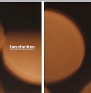

Verfasst: Samstag 6. August 2022, 09:35
von David
Das Video kurz erklärt.
In dem Video von Michael geht es darum, dass durch Einstellen der Kombination aus:
elektronischen 1. Verschlussvorhang plus den 2. "mechanischen Verschlussvorhang, euer Bokeh beschnitten werden kann, besonders an den Rändern.
Erklärung wann das passiert: Video Minute 10:40 und 11:05-11:30
Bildschirmfoto 2022-08-06 um 10.17.13.jpg (22.39 KiB) 1823 mal betrachtet
dadurch kann auch ein unruhiges Bokeh entstehen, 50% der Fotografen fällt das aber gar nicht auf.
Video Minute 12:05
Die Hersteller von Objektiven, machen Michael auf dieses Problem aufmerksam und verlangen, dass er bei einer Produktvorstellung eines Objektivs, eben diese Kombination aus beiden Verschlussarten - NICHT EINSTELLT!
Daher wird er sein Wissen haben, weil die Hersteller ihm das erklärt haben. Video Minute 13:00
Die Lösung: um einen Beschnitt des Bokehs vorzubeugen, ist also, entweder nur den rein elektronischen Verschluss zu verwenden, oder den rein mechanischen Verschluss zu verwenden. Video Minute 6:54
