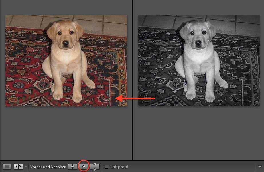

hallo! habe wiedermal eine Frage zu LR 4. Habe ein Bild in LR entwickelt .Nach ein paar Tagen denkt man man könnte ja da und dort noch was verbessern. Mit der vorher und nachher Ansicht kann man ja das Original mit dem bearbeiteten Bild vergleichen. Ich möchte aber die erste Bearbeitung mit der zweiten Bearbeitung des Bildes vergleichen und kann ich die zweiten Bearbeitungsschritte bei nicht gefallen rückgängig machen. Wie geht das ? ich hoffe habe mich verständlich ausgedrückt.

Du kannst dieses Symbol drücken, dann wandert immer das bearbeitete Bild auf die linke Seite, und wird damit zum neuen Vergleichsbild.
Das ist die eine Möglichkeit.
Ich rate dir aber dazu, die Schnappschüsse zu verwenden, sofern es dir wichtig ist, das Ursprungsbild im Blick zu haben.
Ein Vergleich zwischen bearbeiteten Bilder ist wohl mit der obigen Möglichkeit besser. Je nach Anwendungsfall.
Video ist ohne Ton
Oder aber du machst dir nach jedem fertigen Bearbeitungsschritt eine Virtuelle Kopien, wählst alle bearbeitete virtuelle Kopien in ihren jeweiligen Fassungen aus,
drückst die Taste "N" und hast nun alle unterschiedlichen Variationen nebeneinander. Durch klicken an die untere rechte Ecke, das X, (oder gedrückter Apfeltaste+linke Maustaste auf das Bild) kannst du nun nach dem Shoot-Out Verfahren Bilder die dir nicht gefallen aus der Übersicht rausnehmen, bis das letzte das beste übrigbleibt.
Ich mache das trotzdem lieber mit Schnappschüssen, denn dann habe ich viele Varianten in einem Bild, als viele virtuelle Kopien, die zwar keinen Platz wegnehmen,
sie können aber, wenn es zuviele sind, sehr schnell unübersichtlich werden.
