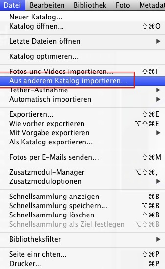

Re: Lightroom Videos - Wie geht was - Tipps u. Tricks
Wenn ich eine Smart - Sammlung impotieren will finde ich keine auf den PC . wie kann ich sie speichern und wieder laden. *.lrsmcol Dateiendung ist nirgents zu finden. Wenn ich von einen Katalog ins andere geh und die sammlungen mit nehmen will sind keine bilder mehr da. die Stichwörter im Bild sind weg. wie speicher ich sie das bilder und Stichwörter behalten werden und bei orginal Fotos abgelegt werden.
Gruß Andre
Gruß Andre
TZ 31, G6,Gx8 ,G9, G9 II
Vario PZ 14-42 + Vario PZ 45-175 + 14-140 F3.5-5.6 ,7-14 F 4.0 + 25-F1.7 Leica DG Vario-Elmar 100-400mm F4.0-6,3 + Leica DG Nocticron 42.5mm/ F1.2 ASPH + LEICA DG SUMMILUX 9mm / F1.7 ASPH. +H-es50-200 F2.8-4.0
Gruß Andre
Gruß Andre

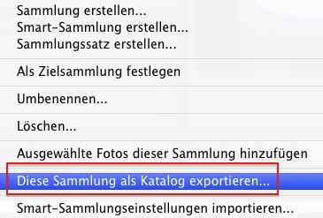

Hallo Andre,
zunächst mal, es heißt Smart-Sammlungseinstellungen exportieren.
Das bedeutet also, es werden nur die Einstellungen dieser Smart-Sammlung exportiert und keine Bilder.
Eine Smart-Sammlung ist ja eigentlich nichts anderes als ein Suchfilter. Echte Bilder gibts dort ja nicht.
Du kannst aber eine normale Sammlung als Katalog exportieren.
Diesen Katalog kannst du wiederum einem anderen, bestehenden Katalog wieder hinzufügen.
Die Verknüpfung mit den Bildern liegt also im Katalog.
Wenn du deine Bilder als DNG Format speicherst, können Exifdaten, Schlagwörter etc. direkt in das DNG Format geschrieben werden.
Hierzu solltest du mal alles Bilder auswählen und STRG+S (speichern) drücken. Dann werden die Metadaten in die Datei geschrieben.
Wie es bei JPG und anderen Formaten ist, weiß ich nicht genau, da wo Lightroom nicht in die Datei schreiben kann wird in eine zusätzliche .xmp Datei geschrieben die der Datei automatisch mit anhängt.
Der Katalog ist also das wichtige, wenn du alte Einstellungen mit übernehmen möchtest.
Ich hatte das z.B. mal im Urlaub so gemacht, ich hatte dort keinen Zugriff auf meinen LR Katalog Zuhause,
also habe ich dort einen neuen erstellt und als ich wieder Zuhause war diesen einfach mit dem alten Zusammengeführt,
alle Einstellungen und Bearbeitungen sind mir dabei erhalten geblieben.

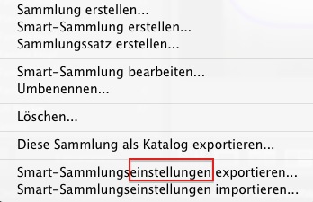

Hallo Lenno
Danke für die schnelle Antwort
Smart-Sammlungseinstellungen exportieren steht bei mir nicht drin nur Impotieren.
Gruß Andre
Gruß Andre
Hast du denn schon eine Smart Sammlung erstellt, wenn nicht kann er ja auch nichts exportieren,
sondern nur importieren.
Des weiteren wenn die Bilder von einem Katalog nicht in einen anderern Katalog überführt werden,
wird die Smartsammlungseinstellung diese Bilder auch nicht finden können.
Ich vermute mal du hast einen rechtsklich auf einen Smartsammlungssatz gemacht, den kann man nicht exportieren,
sondern nur die darin befindlichen Smart Sammlungseinstellungen.

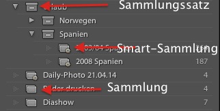

Ein Smartsammlungssatz ist quasi eine Box ein Karton den man mit Smart-Sammlungseinstellungen füllen kann.
Jets habe ich wo die Bilder drin sind sind Sammlungen. Die Smart- Sammlung ist der Kasten Mit Stern, Die Sammlung Kasten ohne Stern. Die kann ich dann in die Boxen Packen, die dann exportieren kann. Dachte man könnte die Ganze Sammlungen Oberbeschriftung Sammlungen Exportieren. Habe gedacht es geht einfacher. Habe Sammlung und Smart-Sammlung nicht getrennt betrachtet stand auf der Leitung.
Danke für die Erklärung Deine Videos sind auch sehr gut hatte nur zum inport und export nichts gefunden.
Gruß Andre
Gruß Andre
Genau, diese 3 gibt es.
- Sammlungssatz
- Smart Sammlung
- Sammlung
Ein Sammlungssatz kann beeinhalten eine Smartsammlung,
eine Sammlung, oder sowohl Smart- Sammlung + Sammlung.
Der Unterschied zwischen einer Sammlung und einer Smart-Sammlung ist der:
- in einer Sammlung definierst du Bilder die darin enthalten sein sollen, sie verändern sich nicht von alleine,
es ist solange du selber nichts veränderst eine festgelegte Sammlung mit bestimmten Fotos darin.
- Eine Smartsammlung, sucht z.B. nach Stichwörtern, kann deshalb mitwachsend sein der Inhalt änderst sich also
sobald du weitere Fotos dem Katalog hinzufügst die z.B. diese Stichwörter enthalten, nach denen die Smart-Sammlung Ausschau hält.
- Sammlungssatz
- Smart Sammlung
- Sammlung

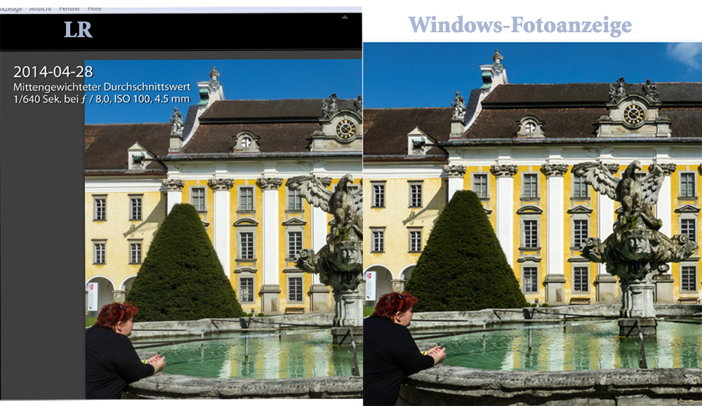

Hallo! es gibt wiedermal eine Frage. Wenn ich ein Bild in LR bearbeite und es mir in der Vorschau also im Entwicklen-Modus an schaue sind noch z.b Details im Tiefenbereich zuerkennen. Nach dem Export als JPG sind diese fast schwarz und die Details sind nicht mehr vorhanden. (Windows-Fotoanzeige). Die Bilder sind etwas dunkler.
Einstellungen beim Export sind JPG,
Farbraum ProPhotoRGB
Qualität 100,
Bildgröße: Höhe 1080 pixel
Auflösung 72 Pixel/Zoll
Schärfen für Bildschrim Standard
Wo dran kann das liegen.
mfg thomas
Qualität 100,
mfg thomas

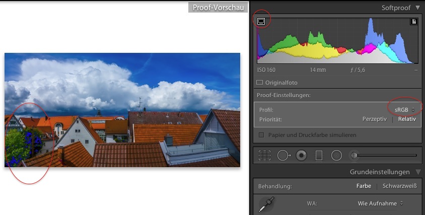

Versuche mal sie nach sRGB zu exportieren. Wie sie dann rauskommen kannst du mit der Softproof Funktion simulieren.
Dazu stellst du das Farbprofil sRGB ein, und klickst auf das linke obere Symbol in der linken oberen Ecke des Histogramms,
nicht darstellbare Bereiche werden dir nun in blauer Warnfarbe angezeigt.
ProPhoto RGB würde ich nur innerhalb von Lightroom verwenden, zur übergabe an andere Softwareprogramme lieber Adobe RGB
und für Internet und andere Dinge sRGB, dieses dann vorher mit der Softproofing Möglichkeit Kontrollieren, teilweise muss man die Sättigung
ganz schön herunterschrauben.
