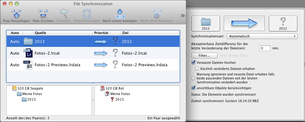

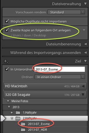

Re: Lightroom Videos - Wie geht was - Tipps u. Tricks
Hallo Jan,
wie du schon bemerkt hast bietet zwar LR an, eine zweite Kopie auf einem weiteren Speicherort abzuspeichern,
leider ist dies unbefriedigend, denn die Dateistruktur die man sich erstellt hat wird hier nicht übernommen.
LR erstellt nur einen Ordner mit Importierdatum, leider nicht den speziellen Namen den man für dieses Ereignis erstellt hat.
Das hat sich glaube ich in LR 5 auch noch nicht geändert.
Aus diesem Grunde habe ich mir so ein Daten-Synchronisationstool angeschafft, das gibts auch für Windows und manche sind sogar umsonst.
Es kopiert einfach die Daten der einen Festplatte auf die andere.
Achte auf die Richtung, es sollte nur in eine Richtung geschehen und kein Abgleich in beide Richtungen.
So kann ich im Falle eines Falles, sofort die andere Festplatte einsetzen, einfach auf die Katalogdatei auf der zweiten Festplatte klicken, beim nächsten mal startet dann LR diesen Katalog automatisch.
Ich sortiere meine Bilder nach Jahren, das heißt nachdem alle Bilder einmalig synchronisiert wurden, reicht es wenn ich nur den Jahresordner angebe, das reicht dann wieder für ein Jahr, dann muss das Programm nicht jedesmal die ganze Festplatte durchsuchen.
Das ganze findet automatisch im Hintergrund statt, ich muss mich also um nichts kümmern. (Außer natürlich darum das die Backupplatte auchangeschlossen ist.) Man kann einstellen in welchem Zyklus die Backups gemacht werden, z.B. stündlich.
Dies sind die Ordnerpaare die ihr synchronisieren lassen solltet.

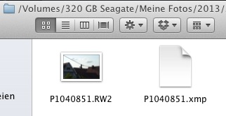

So, ich bin gerade Dabei wieder etwas Ordnung zu schaffen in den Katalogen, nun werden bei fast allen Fotos Fehler wegen der Metadaten angezeigt.
Es steht Konflikt mit Metadaten, nun kann ich das ganze natürlich neu abspeichern und die Fehlermeldung geht weg, aber leider kann man das ja nicht synchronisieren.
Hat da jemand noch einen Tipp für mich?
Gruß Jan
Gruß Jan
Lightroom CC
mein flickr
Lightroom CC
mein flickr
Diese Warnung kommt wenn du die Dateien mit einem anderen Programm geöffnest und eventl. bearbeitet hast.
Ich habe mir angewöhnt grundsätzlich das über .xmp Dateien zu machen. (Bei den Original RW2 Dateien)
Wenn dein Synchronisationsprogramm auch unsichtbare Dateien berücksichtigt, werden auch die .XMP Dateien synchronisiert.
Praktischer ist das mit DNG.
Wer mit DNG abspeichert, dort gibt es keine .xmp Files da hier direkt ins DNG geschrieben wird.
Sobald du in LR STRG+S bzw.CMD+S klickst, sind die Metadaten wieder durch LR überschrieben, das DNG bekommt
ein Änderungsdatum und läßt sich somit wieder synchronisieren.
Hallo David,
ich habe jetzt FreeFileSync installiert, das funktioniert wunderbar und meine externe Platte bleibt auf dem selben Stand ohne groß Hand anzulegen.
Nach jedem Beenden von LR speichere ich den Katalog mit ab, aber wo finde ich genau die Einstellungen für LR damit diese auch immer synchronisiert werden?
Habe leider beim installierten Programm unter C nichts gefunden....
Gruß Jan
Gruß Jan

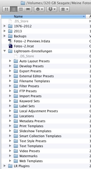

Hallo Jan, also die grundlegenden Sachen werden mit dem Katalog gespeichert, das ist dir also schonmal sicher.
Es gibt da einen Ordner der muss heißen Lightroom Einstellungen, dort werden z.B. Presets, Templates, Watermarks, Exporteinstellungen etc. gespeichert. Dieser Ordner wie auch der Ordner Backups wird eigentlich von LR automatisch installiert im selben Verzeichnis wie der Katalog. Dazu ist es gut vielleicht das beim erstem Mal mit "Neuer Katalog- Zielort externe Festplatte gemacht zu haben" den alten Katalog kannst du durch "Katalog zusammenführen" mit dem neuen Katalog wieder in Einklang bringen.
Ansonsten findest du diesen Ordner wahrscheinlich da wo LR den ersten Katalog immer installiert unter C:/Eigene Bilder/Lightroom
händisch selber hinzugefügt habe ich noch den Ordner Lightroom Plug-ins, dort werfe ich immer all meine Plug-ins rein. (z.B. Enfuse etc.)
damit habe ich nicht nur den Katalog und sämtliche Einstellungen auf der externen Festplatte sondern auch alle installierten Plug-ins.
Kann diese also auch beim einstöpseln in andere Computer wiederverwenden.
