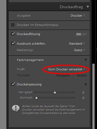

Jam hat geschrieben: Das man die Druckersteuerung /Farbanpassung bei der Benutzung der Profile ausschalten soll, habe ich schon gesehen.
Also ich lasse das Druckprofil vom Druckertreiber verwalten. Wichtig ist AFAIK, dass man es nur an einer Stelle verwalten lässt (Druckertreiber ODER Lightroom).

die Option habe ich gefunden. Ich dachte nur in LR in der Vorlage den Rand auch wegzubekommen..... damit man das ganze A4 Blatt zur Verfügung hat beim Gestalten. Dein Vorschlag geht aber auch.
Entweder Drucker oder Profile ist richtig. Mir sagen halt diese tollen Bezeichnungen der Druckerprofile nichts aus. Wenn da stehen würde Phototpapier Matt, Ganz oder so was ... das wäre toll. Aber was soll mir PT1, oder Pt2 oder PT3 sagen ?

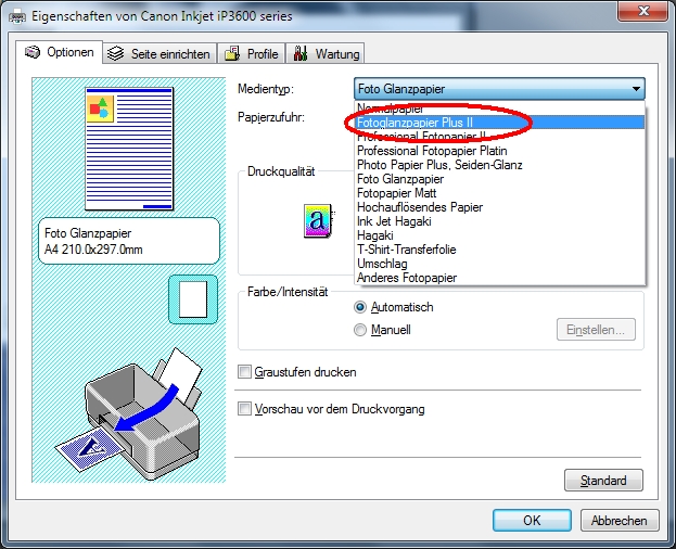

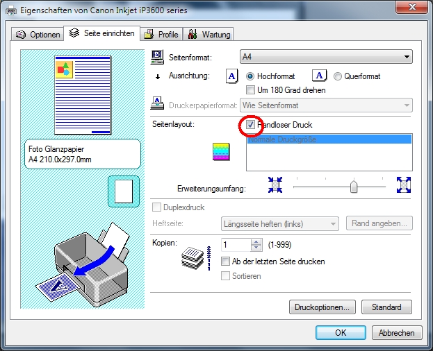

Versuch's doch mal so:

Beitrag von Jam » Samstag 12. Januar 2013, 14:04
Hallo Heinz,
ja klar, so mache ich das bisher eigentlich immer.
Ich wollte nur mir mal die Möglichkeiten und die Farbausgaben über die Profile ansehen, weil die doch an den Drucker angepasst sein sollen in Lightroom. (bzw. von Canon geliefert)
Und bei den geschätzen 10 Profilen wollte ich jetzt nicht gerade einfach alles durchprobieren und mir teueres Fotopapier verschwenden.
Die Druckmöglichkeiten sind schon schön, aber randloser Druck aus LR4 mit Profil geht bei mir bisher nicht. Ich habe zwar auch im Druckertreiber Randlos eingestellt aber der ist trotzdem da.
Gruß Juergen

endlich habe ich es anscheinend so wie ich es haben will.
Es lag bei mir am Papier. Ich habe immer Fotoglanzpapier II genommen. Dabei konnte ich den Seitenrand nicht verstellen.
Nun habe ich mal ein anderes Papier (Fotoglanz Plus) genommen und tata, der Rand läßt sich verstellen.
Verstehen tue ich es nicht, hauptsache es funktioniert.
Danke an alle.
