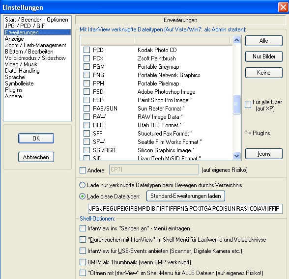

Meinst Du dieses Menü?
IrfanView - Menü Einstellungen.jpg (146.47 KiB) 2818 mal betrachtet
Da ist RAW bei mir gar nicht markiert, auch JPG übrigens nicht, weil ich normalerweise IrfanView aus dem Explorer oder aus XnView mit Rechtsklick aufrufe.
Das Problem ist, dass Irfanview beim Durchblättern eines Ordners alle Bilddateien anzeigt. :?
An anderer Stelle ist das Häkchen gesetzt, das dafür sorgt, dass der Viewer das eingebettete JPG-Vorschaubild anzeigt und nicht anfängt, die RAW-Dateien umzurechnen.
Gruß, valokuva
Re: RAW-Dateien in IrfanView
Verfasst: Sonntag 27. Januar 2013, 19:59
von klaas
Schau mal in den Datei-Endungen nach, die unter "Lade diese Datei-Typen" zu finden sind. Oben stehen nur die Datei-Endungen, mit denen IView verknüpft ist, unten stehen die, die IView lädt, wenn es ein Verzeichnis öffnet. Die RAW-Datei meiner GH2 lautet RW2. Nachdem ich diese Endung aus der Liste gelöscht hatte, zeigte das Programm nur noch die entsprechenden jpg-Dateien an.

Ja, das funktioniert. Genial!!

ja, dieses Menü meinte ich.
Normalerweise wird bei der Installation von IrfanView nach den Verknüpfungen gefragt und diese dann festgelegt. Klaas hat Dir mittlerweile auch erklärt, wie Du das auch noch verändern kannst.
Ein weiterer Weg dürfte sein, die Option "Lade nur verknüpfte Dateitypen beim Bewegen durchs Verzeichnis" auszuwählen (bei Dir steht es auf der anderen Option "Lade diese Dateitypen") und mit dem Hakensetzen in der darüber befindlichen Auflistung ("Mit IrfanView verknüpfte Dateitypen ...") die Dateitypen festzulegen.
