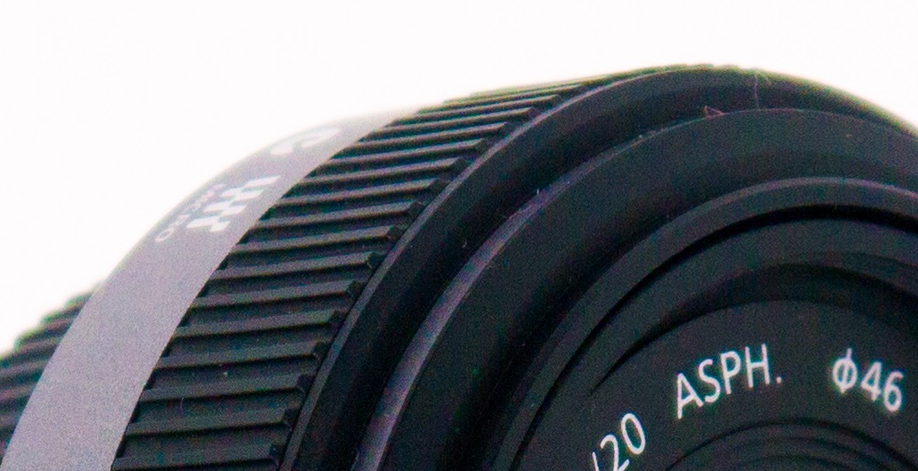

Hallo Leute,
ich beschäftige mich gerade mit der Produktfotografie.
Mir ist beim Bearbeiten der Fotos aufgefallen, dass auf dem Motiv gaaaanz kleiner fieser Staub zu sehen ist. Den meisten stört der bestimmt nicht, aber ich bin halt bei einigen Dingen so ein kleiner Perfektionist.
Nun zu meiner Frage:
Wie bekomme ich den Staub am besten entfernt mit Lightroom bzw. Photoshop Elements?
Hier ein Beispielbildauschnitt:
Ich hoffe, es kann wer weiter helfen?

Kopierstempel-Werzeug bzw. Reparaturpinsel-Werkzeug ( in dem Beispiel mit feiner Spitze und Ansicht ca. 200% ).
Da gibt es mehrere leistungsstarke Werzeuge, individuell einstellbar ( Deckkraft, weiche Kanten .... )
In PS CSx gibt es da z.B. auch noch die Füllmethode ' inhaltsensitiv ', bei der das Programm eine passende Füllung aus dem Umfeld sucht.
Stempeln macht man am besten in einer darüberliegenden kopierten Ebene und stellt das Werkzeug auf 'aktuelle und darunter' ( Ebene ).
Da macht man nichts kaputt. Die darüberliegende Ebene könnte dann auch noch eine zusätzliche Maske erhalten.

Mit Lightroom kann man am besten kleine kreisrunde Gegenstände entfernen, alles was größer ist wie z.B ein länglicher Fussel, würde ich zu Photoshop (Elements) greifen. Mit dem (Bereichs-)Reparaturwerkzeug oder auch Stempel ist sowas dann schnell gemacht.

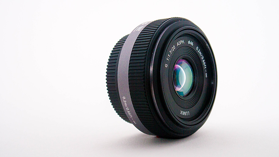

habe es nun in Photoshop Elements mit dem inhaltssensitiven Reparaturpinsel ausprobiert.
Hier das Ergebnis:
Unbearbeitete Version.
Bearbeitete VErsion.
Was mich nur an der Sache stört, dass ich zur Bearbeitung den Lightroom Workflow abbrechen muss.
* Bild exportieren.
* Korrekturen nur am 8 Bit Bild möglich.
* Erneute Abspeicherung.
Letztendlich habe ich durch den Export einen Qualitätsverlust und Schränke mich in der evtl späteren Bearbeitung enorm ein wg. dem 8 Bit JPG.
Gibt es da noch Alternativen abgesehen von Photoshop CS?
