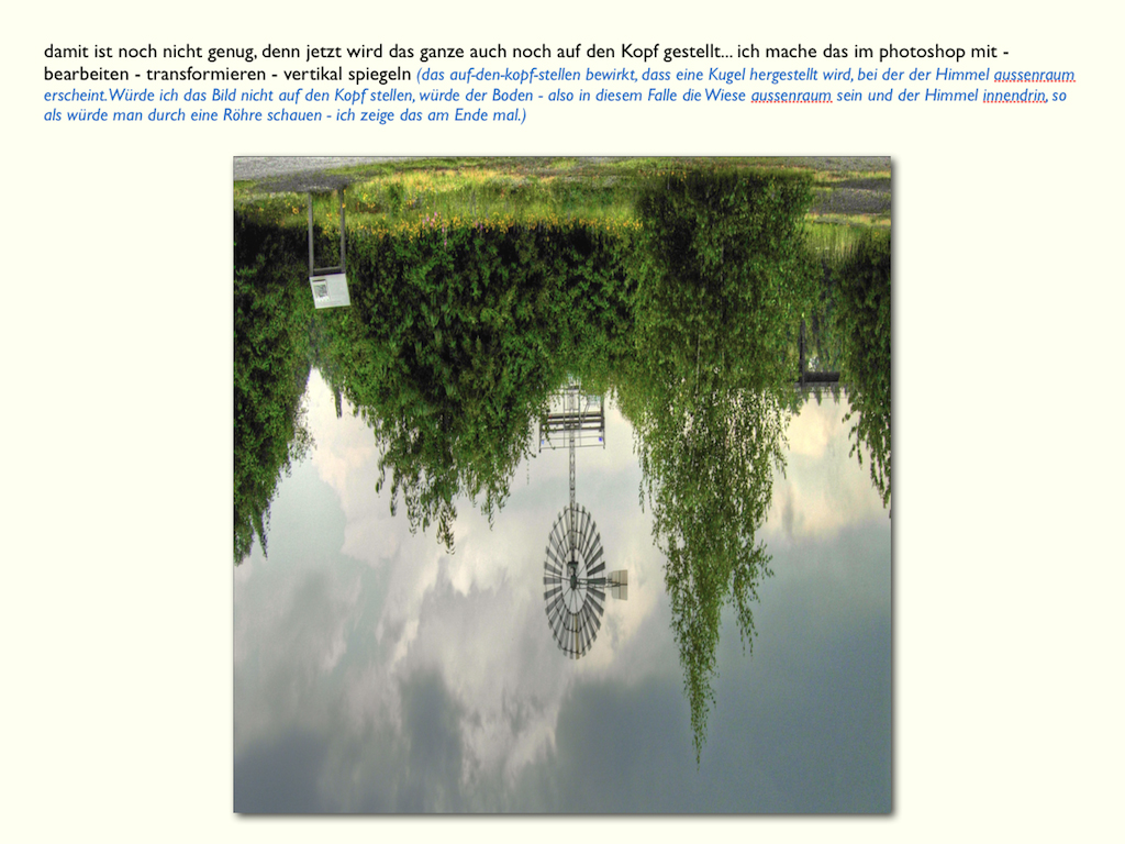

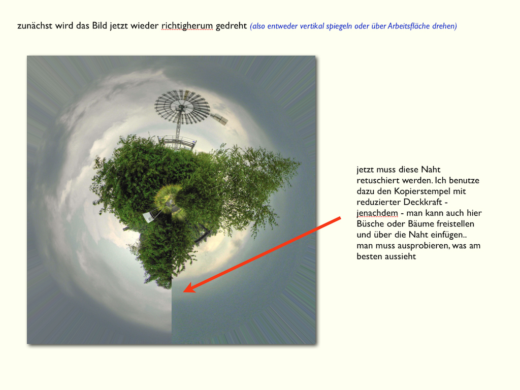

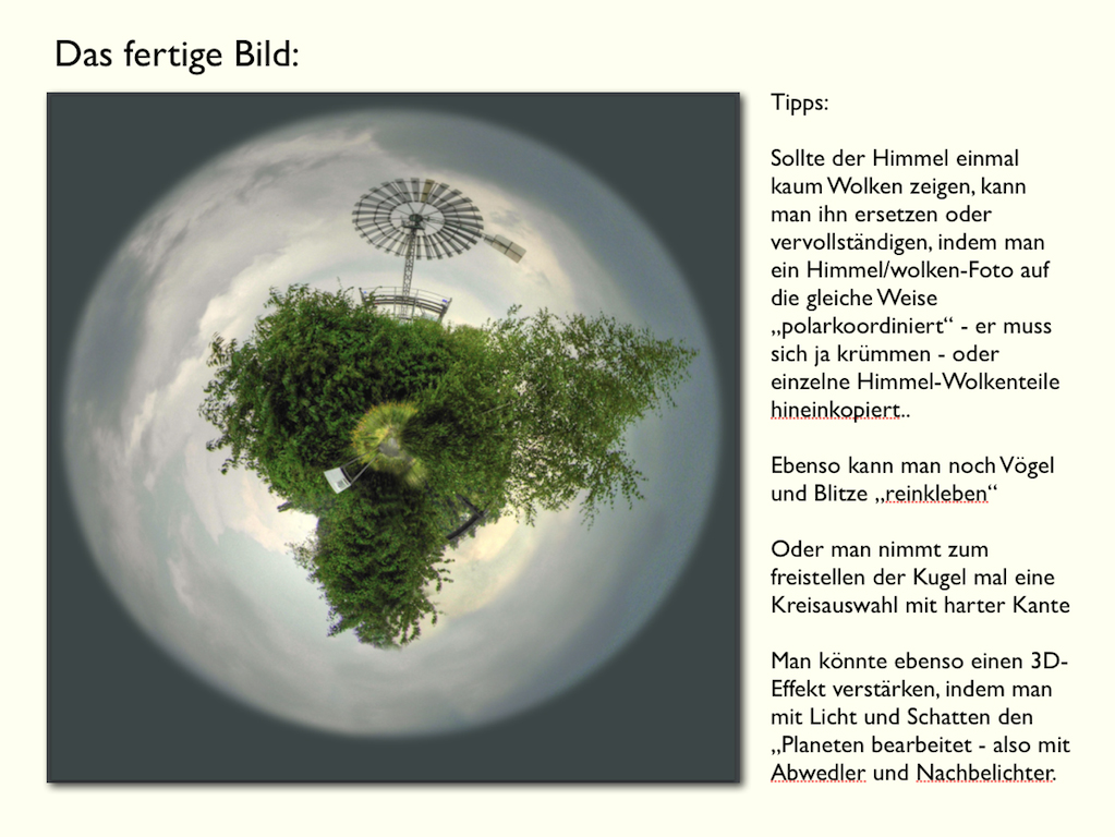

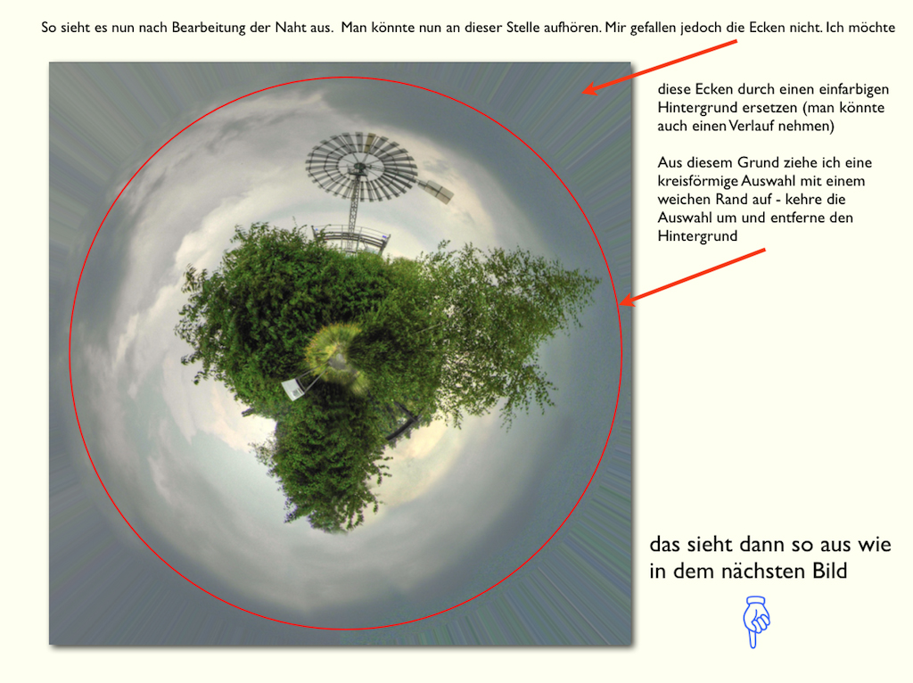

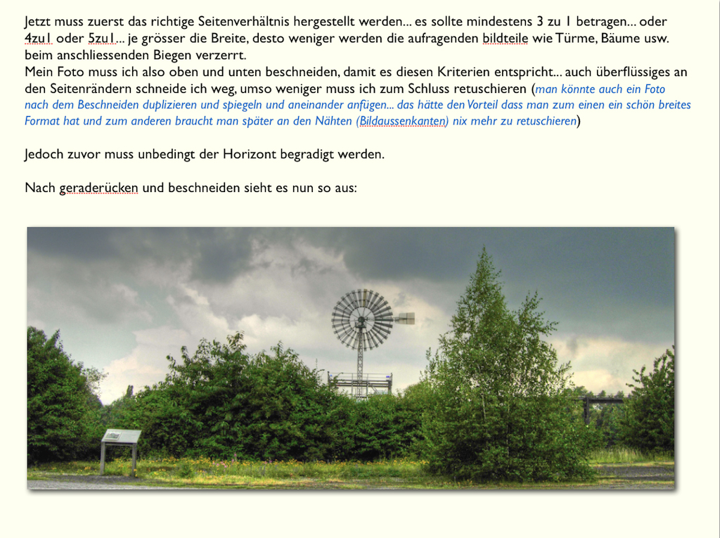

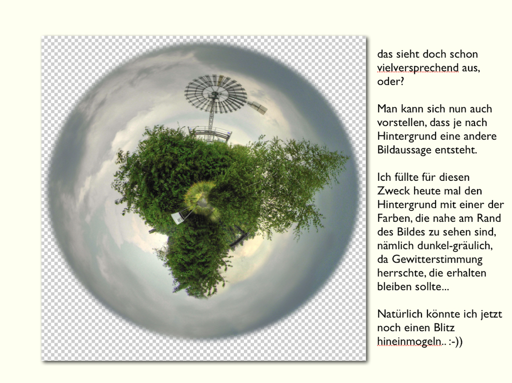

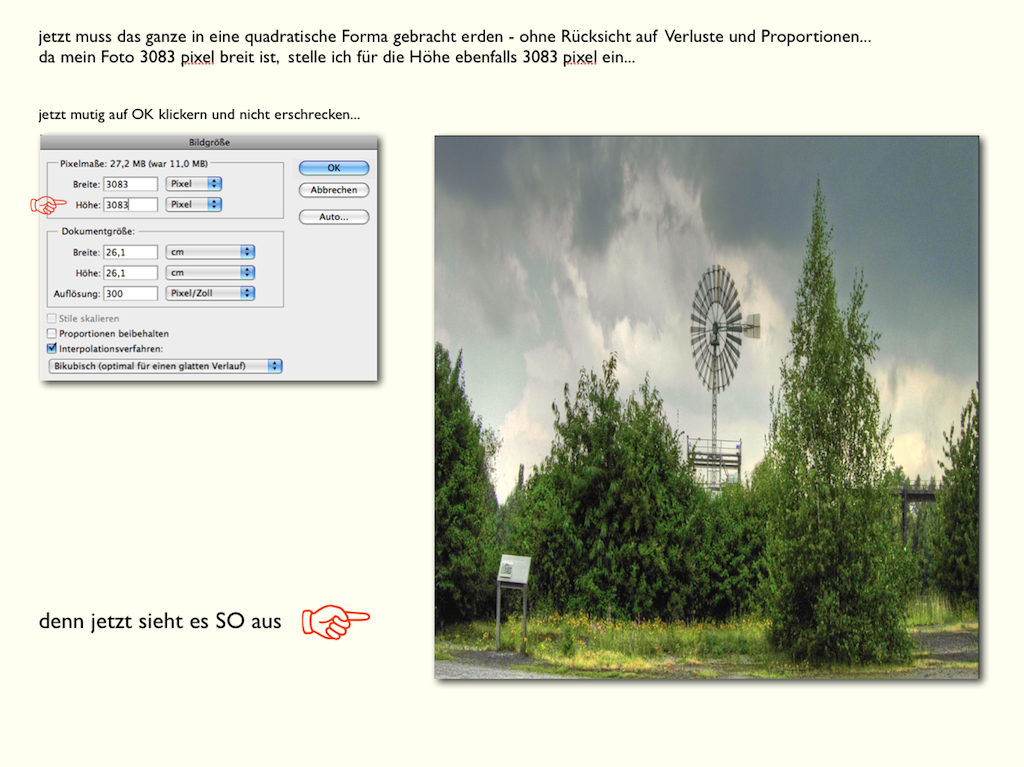

so... hier ist meine versprochene anleitung, die ich mal vor einiger zeit schon gemacht hatte...
und jetzt die fortsetzung
Re: anleitung kugelpanorama oder auch "little planet"
Verfasst: Montag 18. November 2013, 18:27
von winterhexe
weiter gehts...
und nun die nächsten...
Verfasst: Montag 18. November 2013, 18:28
von winterhexe
fortsetzung..
und noch mal weiter gehts...
Verfasst: Montag 18. November 2013, 18:30
von winterhexe
so..
und noch ein nachschlag kommt... den muss ich mal eben suchen..
