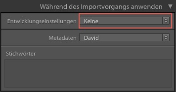

Hallo Jörg,
was steht hier bei dir drin, ist da eine Voreinstellung ein Preset vielleicht aktiviert?
Bildschirmfoto 2021-03-24 um 21.43.50.jpg (23.73 KiB) 1190 mal betrachtet
Falls nicht, mach folgendes, gehe in das Entwicklungsmodul und wähle irgendein Bild aus und setze sämtliche Entwicklungseinstellungen zurück. Anschliessend wählst du aus das diese Einstellungen die neue "Standard" Einstellung sein soll. Die neue Standardeinstellung sollte dann automatisch auf alle neu importierte Bilder angewandt werden.
Wichtig ist das du wie oben im Bild die Einstellung "Keine" eingestellt hast. (leider hab ich gerade kein aktives Abo, um dir zu zeigen wie das im Enwicklungssymbol aussieht mit der Standardeinstellung da das Enwickelnmodul ohne Abo deaktiviert ist. Aber ich denke du wirst es finden)

Moin David, Danke manches Mal sieht man den Wald vor lauter Bäumen nicht. Der Fehler lag klar an dem Typ vor der Tastatur. Es war noch eine Vorgabe gespeichert, weiß zwar nicht, wie ich das gemacht habe ..... aber nochmals Danke für deine wie immer zielgerichtete Hilfe.
Findet sich übrigens unter Ad-Hoc-Entwicklung, falls noch Jemand wie ein Ochs vor dem Berg stehen sollte!!
