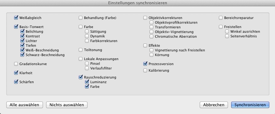

In Lightroom nennt sich diese sogenannte Stapelentwicklung, "Synchronisierung".
Beim Synchronisieren kannst du gezielt auswählen welche Bearbeitungsschritte synchronisiert werden sollen, und welche nicht.
Bildschirmfoto 2012-06-14 um 19.27.35.jpg (74.11 KiB) 2786 mal betrachtet
