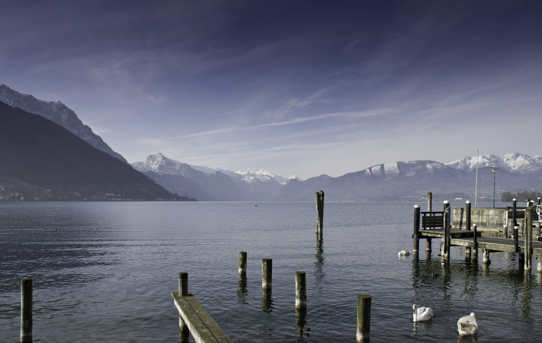

Hallo Xaver !
Zu
Pkt.1
Quick Menü am Monitor links neben ISO der zweite Eintrag von rechts AF-Modus | 1-Feld
Fokusmodus AFS (REC Menü)
Quick AF OFF (REC Menü)
Pkt.2
Irgend etwas finde ich, und wenn es die Berge am Horizont sind.
Bei dem Bild Tiefenschärfe das Du angehängt hast würde ich eine Aufnahme auf den Baum, die zweite auf die Kante Berge | Himmel messen mit Blende 6.8, maximal aber 8.
Vom Stein bis zur Bergkette wird es wohl nicht scharf gehen was auch bei der Aufnahme zu sehen ist.
Ich versuche sehr ruhig zu arbeiten, dem AF-Feld einen Kontrast zu geben und entsprechend kurze Verschlußzeiten zu haben.
Bei dem folgenden Bild habe ich das AF-Feld auf dem rechten Steg gerichtet, Auslöser gdrückt gehalten und wieder zurückgeschwenkt.
Weitere Daten siehe Zeile unten.
Mit so einer Aufnahme in ich selber recht zufrieden ohne Stativ und auf die schnelle. Wäre die Qualität ok ?
Gruß, Cristina

- f/6.3 Freihand. Fokus auf Steg rechts
- _1020976.JPG (462.58 KiB) 1589 mal betrachtet

Hallo Cristina,
sind nicht die Qmenü-Einträge frei anzuordnen ? Aber OK im Q-Menü finde ich den Eintrag.
Du hast den Steg rechts focussiert. Trotzdem scheinen die Dalben vorne auf Höhe der Schwäne schärfer zu sein. Kannst Du das nochmal am Original prüfen, bitte.
(Hier wäre zur Klärung die Focus-Entfernung in der EXIF sehr schön)
Viele Grüße und Danke

Re: focus-Entfernung G3
Hallo Xaver !
Das ging recht schnell weil ein LKW zu einer Baustelle rückwärts fuhr und ich weg mußte.
Also die rechte Dalbe am Steg, die etwas höhere anvisiert, Auslöser gedrückt gehalten und wieder zurückgeschwenkt.
Bei f/6.3 konnte ich die Hoffnung haben das weiter vorne auch scharf war, das war alles.
Das Bild ist übrigens vorne, also unten zugeschnitten, die Schwäne sind nicht ganz vorne gewesen, da war noch Uferbereich den ich entfernt habe.
Gruß, Cristina
Cristina,
da hast du wohl immer Glück gehabt, dass die Fehlfokussierung in der Tiefenschärfe untergegangen ist.
Hallo Clemens !
Ich weiß was Du meinst, aber wenn ich mit einer Blende zwischen 5.6 und 8 arbeite hat sich das noch nie ausgewirkt.
Ist schon klar das es rechnerisch, geometrisch auch so ist, wird sich bei mir aber immer im Rahmen der Tiefenschärfe bewegt haben.
Ich habe mir dem Fokussieren und dem Aussuchen meines Schärfepunktes noch nie Probleme gehabt.
Manuell gelernt, und mit AF arbeite ich genau so.
Wohl aber kaum über 30 Jahre Glück gehabt, so was gibt es nicht.
Ich kann vieles nicht erklären, bin technisch nicht so fit, aber ich mache das meiste intuitiv richtig.
Ich kann fokussieren und weiß wo meine Schärfe liegt, Geometrie habe ich dazu nie gebraucht.

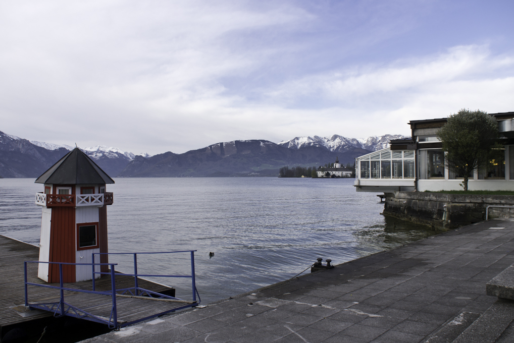

Hallo Xaver !
Ich habe es heute Morgen mal auf die schnelle versucht.
Fokussiert auf den kleinen Turm auf dem Steg, Kante zu Blau, zurückgeschwenkt daß das Gebäude rechts auch noch zu sehen ist und ausgelöst.
Ohne jetzt groß zu planen oder auf den Bildaufbau zu achten.
Ich denke mal für so einen Schnappschuß ganz ok.
Gruß, Cristina

- f/6.3 Schnellschuß, Fokus auf Kante Turm/Blau rechts
- _1030012.JPG (459.9 KiB) 1509 mal betrachtet

Guten Morgen!
Ich muss mich auch mal wieder einmischen.
@Christina: Kunststück! Bei Blende 6,4 und 14mm Brennweite erstreckt sich der Schärfebereich laut DOF von knapp 2m bis Unendlich.
So, Klugscheißmodus aus.
Hallo Heinz !
Ja klar, aber ich dachte hier geht es um Landschaftsaufnahmen ?
Und das die Fotos nicht scharf werden.
Wie Du richtig sagst, nach den DOF Werten eigentlich unmöglich das es unscharf wird.
Mehr wollte ich gar nicht, Cristina
Hallo Cristina,
Kannst Du aus der Erinnerung noch die ungefähre Entfernung zur focusierten Dalbe angeben. Nur zum Vergleich mit meinen Tabellen.
Ich beneide Dich fast um Dein Objektiv - mein 45-175X ist zwar auch gut, aber Deines scheint besser zu sein.
Wie ist das bei Dir mit der Firmware zum Objektiv ? Ich brauche da was von http://panasonic.jp/support/global/cs/d ... index.html

Ich habe gelernt das ich kleine Blenden bei µFT nicht brauche, respektive die Beugungsunschärfe hier sehr früh einsetzt.
Also bewege ich mich derzeit eine Blende über Offenblende bis 8.
Testweise mache ich da immer wieder welche bis 11 oder 16, sehe aber keinen positiven Effekt.
Ich arbeite sehr ruhig und ausgewogen, überlege bevor ich etwas mache und meistens nur eine Aufnahme, außer in Grenzsituationen.
Techniker gibt es hier so einige die Dir da sehr viel erklären können das ich dann meistens staunend mitlese, aber auch lerne.
Die Dalbe ist ungefähr 15 Meter weg gewesen, in der Diagonalen nach rechts.
So, jetzt hoffe ich mein Bild etwas zurechtgerückt zu haben das ich auch nur mit Wasser koche und Du vielleicht etwas mitnehmen kannst das zum Nachdenken anregt.

Ist das Schloss Orth im Hintergrund? Toller Wohnort
Mit Deiner Vorgehensweise gehe ich so ziemlich konform, wobei ich oft sogar noch nicht einmal diesen Aufwand betreibe. Ich weiss auch um Blende und ISO, weiss aber nicht genau welche Tiefenschärfe ich bei welcher Brennweite, Entfernung und Blende erhalte. Ich hab ja genau deshalb eine Digicam da ich eine direkte Erfolgskontrolle habe. Wen das Foto nix geworden ist hab ich zumindest keinen Film versaut. Und die Pics gehen doch überwiegend in Ordnung.

Hallo Cristina,
vielen Dank für Deine ausführlichen Erklärungen.
Ich versuche immer zu verstehen, wie was funktioniert. Deshalb meine Fragen.
Mit 15m, f6,3, 14mm bist Du im sicheren Schärfebereich. (Hyperfokal!)
Der Trick ist eindeutig das Beschneiden der unteren Bildkante. Ist genial.
Auch bei Deinem zweiten Bild funktioniert der Autofokus, da klare Kanten.
Was "meine" G3 nicht mag sind z.B. ins Bild ragende Zweige und dahinter der gewünschte Focuspunkt.
Da steigt, zumindest bei mir der Autofocus aus.
(für diesen Zweck würde ich gerne, wie in grauer Vorzeit, 10m einstellen)
