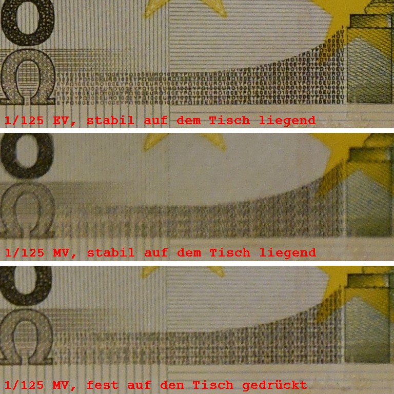

Ich habe die Probleme nicht beim Fotografieren eines Geldscheins festgestellt, sondern ich fotografierte den Geldschein, weil ich die Unschärfen anderweitig festgestellt habe und der Sache systematisch auf den Grund gehen wollte. Der Geldschein bietet sich dank seiner feinen Zeichnung als reproduzierbares Testmotiv einfach an.
Auch ohne EV kann Wolfgang B. seine Kamera testen: er muss einfach einen Geldschein mit verschiedenen Belichtungszeiten fotografieren und schauen, ob die Schärfe bei bestimmten Zeiten in den Keller geht.
Bei der gestrigen Testreihe war der Stabi übrigens ausgeschaltet.
Nun zu meinen heutigen Tests... Ich habe etliche Aufnahmen mit den kritischsten Zeiten 1/125 und 1/160 aus der Hand gemacht. Dabei habe ich die Kamera fest mit beiden Händen ans Auge gedrückt, um damit das Gehäuse zu dämpfen. Der Stabi war wieder ausgeschaltet. Die guten EV-Bilder waren meistens mit den Stativbildern vergleichbar, bei manchen habe ich selbst etwas verwackelt. Bei den MV-Bildern gab es naturgemäß auch schlechtere Bilder aufgrund einer eigenen Verwackelungen, allerdings auch Bilder, die schärfer als mit Stativ waren. Fazit: das feste Halten des Gehäuses mindert den Effekt!
Obwohl mein Motiv - auf einen Schrank geklebter Geldschein - kaum statischer sein konnte, traten hier schon die Grenzen des EV zu Tage. Bei einem Foto habe ich anscheinend leicht gewackelt. Obwohl die Details scharf sind, hat eine exakt gerade Holznaht einen leichten Knick bekommen und der rechteckige Geldschein wurde etwas zum Trapez.
Tja, und eine Antwort von Panasonic habe ich auch erhalten. Ich hatte gefragt, ob meine Ergebnisse aus dem Rahmen fallen und daher ein Austausch sinnvoll wäre und ob mit einer Minderung des Shutter Shock in einer zukünftigen Firmware gerechnet werden könnte.
Die Antwort war...
Erstens: Ich hätte eben die Kamera im Fachgeschäft sorgfältig testen müssen, um zu prüfen, ob sie meinen Ansprüchen genügt.
Zweitens: Generelle Probleme bezüglich des geschilderten Effekts mit der DMC-G6HEG-K (Kit aus Body und 14-140) wären nicht bekannt.
Drittens: Ich könne die Kamera an eine Reparaturfirma zur Prüfung einschicken.
Schade, ich hätte mir eine konstruktivere Antwort gewünscht und keine Leugnung des Problems.

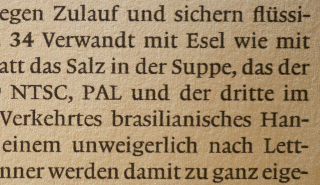

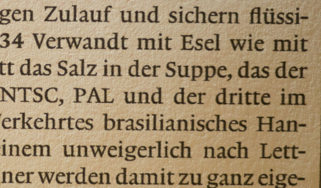

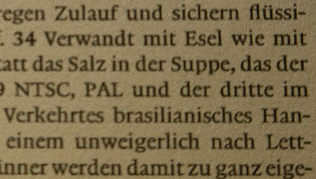

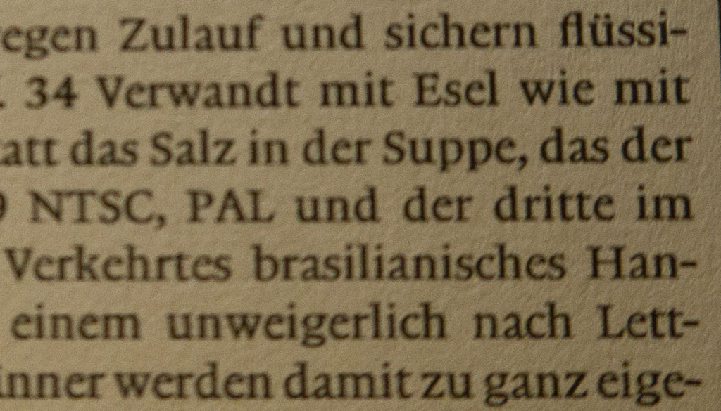

Hier noch das Ergebnis des vorerst letzten Tests. Dabei lagen die Kamera und das Testmotiv stabil auf einem Holztisch. Ich habe hier nur die anfälligsten Zeiten getestet: eine Runde EV, eine Runde MV, dann eine weitere Runde MV, wobei die Kamera mit der Hand fest auf den Tisch gedrückt wurde. Unten seht ihr das Ergebnis für 1/125. Man kann sagen, dass eine äußere Fixierung der Kamera den Effekt mildert, aber nicht beseitigt.
Achtung, jetzt wird's kleinlich... in einem amerikanischen Test des Shutter Shock bin ich über die App iSeismometer gestolpert und habe sie gleich installiert. Erstaunlich, wie empfindlich die Sensoren eines Handys sind. Wenn das Handy auf dem Schreibtisch liegt, registriert das Teil wirklich, wenn ich durch das Zimmer laufe. Ich habe das Handy also gegen die auf dem Tisch liegende Kamera gelehnt und mit 1/125 MV per Selbstauslöser ausgelöst. Das Seismometer hat kleine Impulse nach rechts und nach hinten und einen winzigen nach oben registriert. Die Impulse waren aber wirklich klein, normales Auftreten auf den Fußboden erzeugte größere Impulse. Dies erklärt, warum äußeres Fixieren den Effekt mildert, aber nicht beseitigt. Es scheinen also auch ein paar "Innereien" mitzuschwingen. Da der Effekt objektivabhängig ist, sind es wohl die Innereien des Objektivs.
Zur Ehrenrettung der G6: Ich habe gestern die Testbilder einem Kollegen gezeigt, der sich mit analogen und digitalen SLRs sehr gut auskennt. Er zeigte sich von der Auflösung der nicht verwackelten Bilder schwer beeindruckt!
Frank

Ich hab den Test jetzt mal mit zwei von meinen Objektiven nachvollzogen. Als Motiv ein Ausschnitt aus einem Kreuzworträtsel, Die Kamera lag auf dem Tisch. Verschlusszeit in allen Fällen 1/125. Das erste Bild ist immer mit dem EV, das zweite mit dem MV
Zuerst mit dem Kitzoom 14-42
Irene
PS CS3, LR 6
Irene
PS CS3, LR 6

Der zweite Vergleich ist mit dem 20mm Pancake
Ich kann bei beiden Objektiven zwischen MV und EV kaum einen Unterschied erkennen.
Irene
PS CS3, LR 6
Irene
PS CS3, LR 6
Re: G6 + Mechanischer Verschluss + 14-140 = Verwackelung?
Das sind auch keine kritischen Objektive Irene.
Kritisch sind eben das 14-140 II und wohl auch das Pencake PZ 14-14.
Das zeigt aber wieder, dass dieses Problem objektivabhängig ist.
Dietger
Dietger
