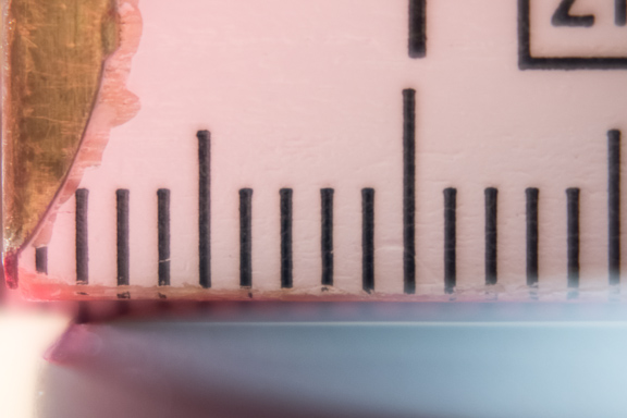

mit so einer schönen Lok kann ich grad nicht dienen, aber der Marumi +5 am 100-300, hier mal zur Verdeutlichung des Abbildungsmaßstabs bei ca. 200mm:
100-300mm@200mm mit Marumi +5

Hallo, erstmal danke für eure Vergleiche, hat mir schon weitergeholfen. Man kann schon was anfangen. Nur ist mir aufgefallen, dass die Schärfe beim 300 etwas schwächer ist. Ist das generell so, oder eben nur jetzt mal für das Bild? Und wie verhält es sich mit dem +3? Hier müsste das Abbild doch kleiner sein, oder?

Hmm, generell ist das 300er am Ende schon etwas schwächer, aber eigentlich immer noch sehr gut.
Ich weiss jetzt nicht wie gross die Marumi ist, aber meine Raynox z.B. hat (nur) 35mm öffnung. Bei 300mm ist das Blende 9, d.h. da ist man bereits in dem Bereich wo Beugungsunschärfe beginnt....
Ich hab leider meine Klemmfassung nicht hier, krieg die Raynox also leider nicht auf das 100-300er für ein Testbild....
Beim +3 ist der Objektabstand ~33cm (20cm beim +5), damit die Vergrösserung geringer.

popeye71 hat geschrieben:Nur ist mir aufgefallen, dass die Schärfe beim 300 etwas schwächer ist. Ist das generell so, oder eben nur jetzt mal für das Bild? Und wie verhält es sich mit dem +3? Hier müsste das Abbild doch kleiner sein, oder?
Die Schärfe war bei dem Testbild nicht vorrangig. Ich hatte manuell fokusiert und die Kamera nur aufgelegt. Bei 1 Sek. Belichtungszeit kann da schon was verwackelt sein.
Zu den +3 Dioptrien: ja, das Abbild wird wohl kleiner sein, aber die schwächere Linse wäre vermutlich am 100-300 sogar vernünftiger. Denn die Schärfentiefe wird da schon seeehr knapp.
