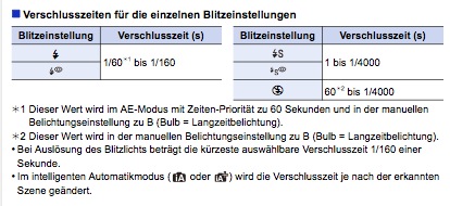

Kann ich mit dem Metz und G6 auch auf die 1/4000stel kommen?
Ich hab da jetzt was gefunden auf S. 142
Bildschirmfoto 2014-09-04 um 17.34.25.jpg (49.32 KiB) 4017 mal betrachtet
das wäre nicht schlecht für Wassertropfenfotografie.
