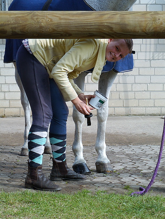

ich hab immer wieder das Problem, das die G3 die Hauttöne viel zu rotstichig wiedergibt. Habt Ihr eine Lösung für das Problem?

wenn du mal ein Beispielbild mit den Exif einstellst, kann man besser helfen.
Eventuell liegt es in den Sättigungseinstellungen.

Also hier mal ein Bild. Mir ist der Hautton zu viel in rötliche. Es sieht hier vielleicht nicht so schlimm aus, aber das ganze verstärkt sich noch, wenn ich bei CEWE ein Fotobuch machen lasse. Ich hab in BILDSTIL die Sättigung schon auf "-1" stehen, aber ich seh kaum ein Unterschied.

Auch Gegenstände reflektieren Licht, hier produziert das Holz die warme Farbe.
Da dir nur das Gesicht zu farbig ist, würde ich hier selektiv mal über das Gesicht gehen und dort die Sättigung verringern,
nachträglich per Software.
Auch kann man keinerlei Aussagen über die Farbigkeit eines Bildes machen wenn der Monitor nicht kalibriert ist.
Auf meinem hier sieht es nämlich gar nicht so schlimm aus.
Das bedeutet ist dein Monitor nicht kalibriert, drehst du an den falschen Schrauben, da du nun auf dein vermutlich falsch eingestelltes Monitorbild
anfängst etwas zu korrigieren was in Wirklichkeit gar nicht da ist.
Das doch etwas nicht stimmt, sagt mir aber das du das gleich Problem hast beim Druck in ein Fotobuch.
Es muss eben der gesamte Ablauf aufeinander abgestimmt sein.

ge-drei hat geschrieben:Also hier mal ein Bild. Mir ist der Hautton zu viel in rötliche.
Das ist bei dem Bild aber auch angemessen. Dein Model hat gerade kopfüber Hufe bemalt. Da ist eine rote Birne normal. Leider hat Dein Bearbeitungsprogramm tatsächlich die Exif Daten weggeflext, so dass schwer etwas genaues dazu zu sagen ist. Die Hautfarbe der Hände des Models finde ich übrigens OK. Vielleicht hast Du noch mal ein Bild, das aussagekräftiger ist?

ich finde das Bild farbenmäßig auch nicht auffällig.

Auch ich habe den Eindruck, daß das Bild zu sehr ins Rote geht. Ich habe meinen Monitor (nach bestem Wissen und Gewissen) mit Spyderpad kalibriert. Auf der Basis habe ich mal mit Silkypix exerimentiert. Ziel war es, den matten Stoff in den Stiefeletten der Dame auf einheitlich dunkle Werte zu bringen, so da sie wirklich schwarz wirken. Ebenso sollte der graue Hofbelag wirklich Grau werden, sprich die Einzelwerte für RGB sollten einigermaßen einheitlich werden.
Um das zu erreichen, mußte ich die Farbtemperatur von angezeigten 6500K auf 4800K reduzieren und die angezeigte Farbabweichung von +3 (rot) auf -1 (blaugrün) verschieben. Das Ergebnis sieht auf meinem! Monitor realistischer aus als das Original. Aber ich kenne natürlich nicht die reale Lichtsituation, die zum Zeitpunkt der Aufnahme herrschte. Es könnte daher sein, daß die geänderte Version zu kalt wirkt. Auch der Einwand, daß Arbeiten in gebückter Haltung die Gesichtsfarbe ins Rote verschieben kann, ist nicht von der Hand zu weisen. Es ist wie hier schon gesagt schade, daß im Original die Exif-Daten fehlen. Die Uhrzeit hätte einen Anhaltspunkt über den Stand der Sonne und damit über deren Farbton geboten.

auf meinem Monitor wirken die Hauttöne absolut natürlich!

ge-drei hat geschrieben:Hallo zusammen,
Komisch dass das so wenigen auffällt!
Da macht sie. Und grelles rot (Feuerwehrauto, Weihnachtsmann) ist immer zu blau und zu gesättigt.
ge-drei hat geschrieben: Habt Ihr eine Lösung für das Problem?
Photoshop: Farbton/Sättigung -> Rottöne -> leicht nach Gelb verschieben und geg. Sättigung anpassen.
Gerade bei Kunstlich sehen die Leute immer aus, als seien sie besoffen. Ich kenn das.
Und wie gesagt, mich wundert, dass es so wenige auffällt.
Die meisten sind halt Farbenblind ...
Ja, das Bild ist typisch. Mag sein, dass es so Leute gibt mit roter-rosa Haut. Aber auch dunkle Typen mit eher orangener Haut werden zu Rot abgebildet.
Da die G3 wenig IR empfindlich ist, scheidet das als Erklärung aus.

Auch mal achtgeben auf den Kontrastregler, bei der Bildbearbeitung und
(das ist jetzt nur eine Vermutung) auch bei der G3 selbst, ich könnte mir vorstellen das wenn
man innerhalb der G3 schon den Kontrast hochzieht, auch schon Tonwerte farblich verschoben und vielleicht sogar verschwinden.

Das kommt dazu.
Aber ich rede vom "nackigen" Raw.
Das Problem ist anscheinend, dass die Empfindlichkeitskurven der Sensoren viel weiter weg von denen des Auges sind, als analoger Film.
Solche Nichtlinearen Effekte lassen sich auch nicht durch einfache Farbraumtransformationen wegrechnen.
Digitale Bilder müssen bearbeitet werden. Out of Camera ist Scheisse. Ich hab hier im Forum noch nie ein OOC Bild gesehen, wo die Farben top waren. Nicht mal bei den meisten Schwarzweissen.
