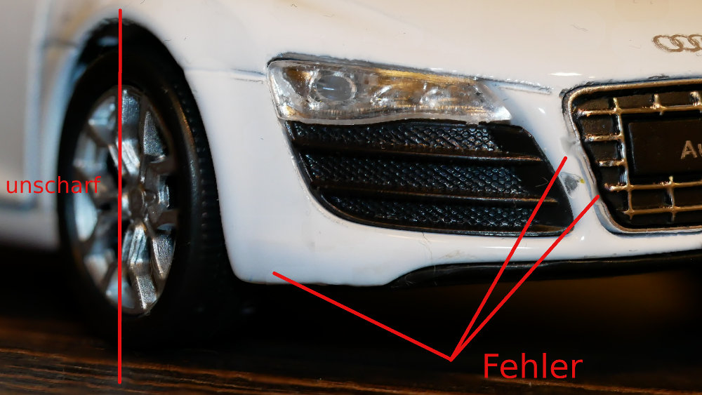

Die Alternative zum post focus ist das focus bracketing bei der GX80 mit normalen Fotos. Da kann man die Schrittweite und Richtung bestimmen und auch RAW aufnehmen. Alledings muß man im PC stapeln.
Re: gx80 post focus simulation
Verfasst: Montag 27. Februar 2017, 14:28
von Holger R.
Auch mit der Post Focus Funktion sollte man am PC stacken. Die Kamerainterne Stackingfunktion bringt jede Menge Fehler mit sich. Ich vermute, daß dabei alle aufgenommenen Frames verwendet werden, und hier ist der Hund begraben: Es sind am Anfang und am Ende immer wieder fehlfokussierte Frames mit dabei, die man am PC vorher löschen kann, in der Kamera leider nicht.
Die Fehlerintensität variiert von Objektiv zu Objektiv, aber wirklich akzeptabel ist keiner meiner internen Stacks gewesen. Vor allem wer den Vergleich zu extern gestackten Bildern kennt...

Holger R. hat geschrieben: Die Kamerainterne Stackingfunktion bringt jede Menge Fehler mit sich. Ich vermute,
Das ist so nicht ganz richtig, dieser Stack wurde in der Kamera GX80 verrechnet.
Es kommt sicherlich auf die Qualität der Aufnahme an, aber es werden auch nicht alle Bilder des Frame verwendet.

Holger R. hat geschrieben:Auch mit der Post Focus Funktion sollte man am PC stacken. Die Kamerainterne Stackingfunktion bringt jede Menge Fehler mit sich.
Hast Du da mal Beispiele und mit welchem Objektiv sind die aufgetreten? In welchem Entfernungsbereich?
Ich habe das bisher nur ein mal ausprobiert (mit dem 12-32 Kitobjektiv im Miniatur Wunderland) und war von den Möglichkeiten, wenn man zB durch Strassenfluchten hindurch Fokusstacking macht, und Ergebnissen ziemlich positiv beeindruckt. Also nicht Makro, sondern von der Naheinstellgrenze bis ca. 2m Entfernung.

Verfasst: Dienstag 28. Februar 2017, 07:15
von Holger R.
Sorry für O.T.:
oh, das ist ja interessant, daß das Kamerainterne Stacking doch geht.
Ich habe allerdings tatsächlich nur Nahaufnahmen probiert, da ich in größerer Entfernung einfach so weit abblende, um die gewünschte Tiefenschärfe zu erreichen.
Im Nahbereich geht das eben nicht mehr, von daher Stacking. Probiert habe ich das 25mmf1,7, das funktionierte gar nicht. Mit dem 60er Sigma ging es einigermaßen, aber mit vielen Fehlern. Also probierte ich das 14-140, damit hatte ich im Brennweitenbereich von 80-120mm relativ gute Ergebnisse. Ich entschied mich, das 60er Olympus Macro anzuschaffen, mit ernüchternden Ergebnissen. Meine Fazit war, daß für Nahaufnahmen ein extrem treffsicherer AF vonnöten ist, und eine Brennweite um 100mm. Da beim 14-140mm aber das Licht fehlte, und das 60er Macro nun mal im Haus ist, habe ich mich mit dem externen Stacking auseinander gesetzt, und nach 2 Freewares dann doch die Testversion von Heliconfocus installiert, und das geht pfeilschnell, und mit super Ergebnissen. Da ich bald Geburtstag habe, hoffe ich auf eine Verlängerung der Testzeit für immer 8-)
Eventuell versuche ich mich nochmal mit dem Kamerainternen Stacking im nicht so nahen Bereich, vermute aber, daß die Ergebnisse nicht an die von Heliconfocus heran reichen.
Verfasst: Dienstag 28. Februar 2017, 08:14
von Holger R.
leider habe ich das mit Helicon gestackte, völlig fehlerfreie Pendant nicht griffbereit.
Aber hier das Kamerainterne (Audi R8, ca. 10cm lang, 5cm breit):

von UweS
Nee alles geht nicht mit der Kamera, es kommt sehr auf die Aufnahmequalität an.
Wichtig ist ein Stativ, Post Focus aus der Hand ist vermutlich in der Kamera nicht fehlerfrei zu stacken.
In Helicon kann man sich ja jedes Foto anschauen und gegebenenfalls löschen.
Zum Teil bleiben dann manchmal nur 5 Bilder übrig.
