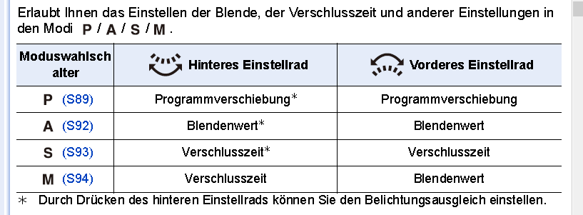

Das wäre dann in der folgenden Tabelle die letzte Zeile, für Modus M:
20210109 GX7- Bed_anl Seite 18.PNG (18 KiB) 7331 mal betrachtet
Da fehlt das Sternchen, also ist hier offensichtlich der Belichtungsausgleich gar nicht vorgesehen.
Nur ein Erklärungsversuch.
Bitte berichten. Danke.
SG
Hans
...was ja auch im manuellen Belichtungmodus wenig Sinn macht.
