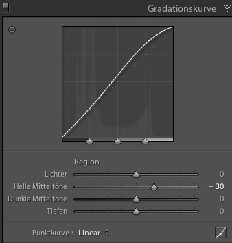

Was ich sehr gerne mache bevor ich an die Grundeinstellungen gehe,
ist das ich die Gradationskurve in den hellen Mitteltöne anhebe, das nimmt schonmal den Grauschleier vom Bild.
Es bringt das Bild zum leuchten.
Erst dann gehe ich an die eigentlichen Regler.

... ja genau, so in etwa. Mir erschien es jedoch so dass mit der gerinfügigen Belichtungskorrektur am wenigsten Daten (hier Lichterzeichnung) verloren geht. Werde aber weiter testen^^
