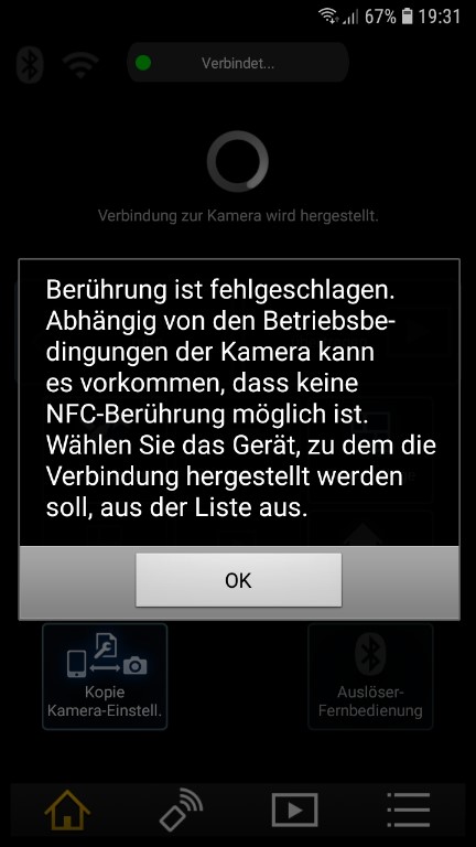

Ich habe ein Verbindungsproblem per NFC zwischen der Image-App und der Lumix DMC-G6. In der Kamera habe ich bereits eine Verbindung eingerichtet (Direkt Image App) und aktiviere sie. Am Smartphone starte ich dann die Image-App und halte es an die NFC-Schnittstelle der Kamera. Läuft. Anfangs. Dann dauert es nicht lange, dass ich bei weiteren Versuchen die folgende Meldung erhalte:
Screenshot_20190121-193129_Image App.jpg (60.54 KiB) 30183 mal betrachtet
"Berührung ist fehlgeschlagen. Abhängig von den Betriebsbedingungen der Kamera kann es vorkommen, dass keine NFC-Berührung möglich ist.
Wählen Sie das Gerät, zu dem die Verbindung hergestellt werden soll, aus der Liste aus.
(Klartext für die Suchmaschine)
Ab dann geht nichts mehr. Kann mir jemand weiterhelfen?

Zwar hatte ich das Problem noch nicht, aber ich vermute mal, dass die bloße Neuinstallation der App nicht ausreicht. Probiere mal, vor dem deinstallieren der App im Anwendungsmanager die App zu stoppen und dann alle Daten (der App) zu löschen. Dafür gibt's alternativ auch Apps wie z.B. SD-Maid.
Vermutlich geht's dann wieder.
