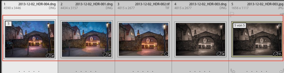

In Lightroom kann man HDR Bracketing Bilder automatisch stapeln lassen, hierfür wird die Zeit die zwischen den Bildern liegt
als Maßstab angewendet. Normalerweise ist es so das Bracketing Bilder einen kurzen Zeitabstand haben, und etwas Pause zwischen
anderen Aufnahmen liegen. Wenn man die Zeitparameter so anpasst, das eben nur die kurzen Zeitabstände berücksichtigt werden,
werden diese Bilder automatisch zusammengefasst. Gilt natürlich für jede Art Belichtungsreihen.
Bildschirmfoto 2019-04-21 um 15.50.57.jpg (63.74 KiB) 3408 mal betrachtet

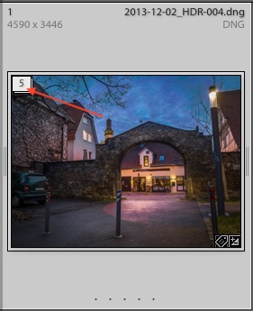

Einen Stapel öffnest du indem du auf das Symbol oben links klickst.
Dann alle Bilder Markieren und als HDR zusammenfügen. (Beispielbilder sind keine HDR-bilder
