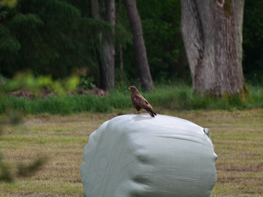

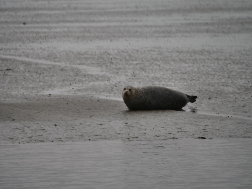

anlässlich einer Seehund-Safari auf Pellworm habe ich mir extra eine G9 mit dem 100/400 geliehen. Bin von den Ergebnissen enttäuscht.
100 kein Probelm, alle Bilder klar und deutlich. Bis 300 mm und Nahbereich auch noch alles im grünen Bereich. Aber bei 50 m und mehr nur
noch unscharf und größeres Rauschen als die Wellen am Ufer.
Beispiele anbei.
Userfehler oder Linse defekt? Bitte sagt es mir.

Das erste und dritte Bild wirken auf mich etwas verwackelt. Sieht mir nicht nach einer typischen Unschärfe aus.
Meins macht sowas nicht.
Kann es sein, dass du hier extrem abgeblendet hast und die ISO sehr hoch war?
Bilder mit EXIF Daten würden jedenfalls helfen um das einzuschätzen.
Generell ist es schon so, dass das Objektiv ab 300mm nachlässt, aber scharfe Bilder sind auch bei 400mm noch möglich.
Nur halt (relativ betrachtet) nicht ganz so scharf wie bei 300mm.

Bei den Einstellungen sollte es eigentlich ok sein, dann ist das mit dem ersten Bild schon etwas komisch.
Bei genauerem Hinschauen vermute ich, dass hier der Fokus nicht sitzt.
Wenn man auf den Boden schaut, dann scheint hier der Bereich ca. 2m vor dem Seehund scharf zu sein, entsprechend ist der Seehund selbst nicht mehr scharf.
Das kann man beheben, indem man darauf achtet wo die Kamera den Fokus setzt und ggf. den 1-Feld Modus nutzt.
Hast du vom Bussard nicht noch ein Bild mit 400mm gemacht, das hätte sich doch angeboten?

Nur gegebenenfalls ? Mit Mehrfeld AF wär' der Ausschuss doch enorm.
Eine manuelle Fokussierung mit MF+Lupe+Fokus Peakink, - auch eine feine Sache. :D
Bein 'Falken-Bild' scheint auch der Sack vorn schärfer als der Falke ....

Die Bussard-Bilder sind alle so geworden. Ich hatte die Kamera so eingestellt, dass mittig ein Kreuz im Sucher angezeigt wird, um das Kreuz herum waren bei halb gedrücktem Auslöser auch immer Messfeldpunkte zu sehen.
Ich vermute mal, dass hier Unwissen und ggfs. fehlerhafte Technik zusammentreffen. Das erste Mal mit dem 100/400 und der G9 gearbeitet
Vielleicht nicht genug in das Buch von Frank eingelesen??

die Seehundbilder sind von einem Boot aus gemacht worden. Da war dann nicht so viel mit manuell einstellen. Viele Leute an Bord und Schiff in Bewegung.

Da liegt wohl der Fehler. Bei mehreren Fokusfeldern sucht sich die Kamera selbst eines aus und stellt darauf scharf.
Grundsätzlich Einfeldfokus wählen und dieses Feld nur so gross wählen, dass das Motiv dieses Feld ausfüllt. Dann wird auch das Motiv scharf.
Der weitere Fehler ist der, dass du so eine Tour mit einer Ausrüstung machst die du nicht kennst.

Die Einstellung bzgl. Belichtungszeit erscheinen mir für die Brennweite sinnvoll
War Stabi an oder aus?
Das 1te Bild zieht einfach verwackelt aus, beim zweiten und auch beim dritten erscheint mir der AF verrutscht bzw. ein Messfeld falsch.
Das 100-400 an der G9 macht auf jeden Fall auch über 50m schärfere Bilder...
Du solltest auf jeden Fall man den AF auf 1-Feld stellen und dann genau drauf achten wo der AF Punkt ist.

Bein 'Falken-Bild' scheint auch der Sack vorn schärfer als der Falke ....[/quote]
Das dachte ich auch erst, allerdings scheint das Gras hinter dem Ballen schärfer zu sein, als neben/vor.
Falls es dich tröstet, ich fürchte auch mit viel Anpassung wäre da nicht viel besseres rausgekommen, das Motiv gibt leider kein wirklich gutes Bild her.
Der Abstand ist zu groß (ich schätze mal sind so grob 30-40m) um wirklich gut Details aufzulösen und der Kontrast im Bild insgesamt ist einfach zu gering.
Ist ja letztendlich alles grau bis grau-braun.
