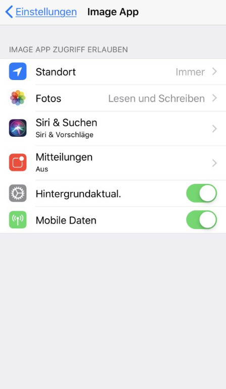

Ich nutze ein iPhone 8 Plus mit iOS 12.4. So viel gibt es da gar nicht einzustellen. In iOS müssen die Ortungsdienste aktiviert und für die App müssen Zugriffsrechte vergeben werden (siehe Bilder).

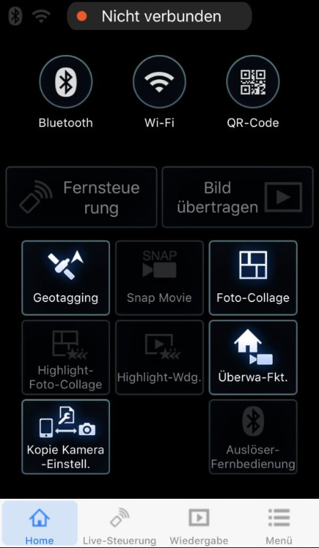

In der Image-App muss natürlich Geotagging aktiviert sein (kann man nur auswählen, wenn keine Verbindung zur Kamera besteht).

Bei mir (also Galaxy S8) sieht's so aus, wenn ich die App starte:
Wenn ich die Kamera einschalte dauerts ein paar Sekunden und dann siehts so aus:
In der App brauch ich nichts anwählen etc, das läuft alles voll automatisch und ich bekomme eh nichts davon mit, da ich die App. einfacch starte und das Handy dann weg packe.
Der Punkt Geo-Tagging in der App ist eigentlich für die älteren Lumixe (ohne Bluetooth), da müsste man dann später die die GPS-Daten mit den Kamera-Bild-Daten synchronisieren. Dies finde ich umständlicher und zudem wäre die App in einer Tour am gps loggen, was den Akku-Verbrauch am Handy spürbar in die Höhe treiben würde.
