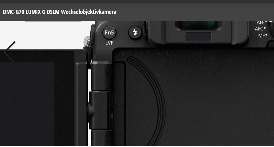

ich vermute im Scharnier ist noch ein Schalter, der meldet "Display eingeklappt".
Wenn dieser Schalter defekt ist, oder wenn ein Drahtbruch vor liegt, dann fällt dieses Signal aus.
D. h. damit auf den Sucher umgeschaltet wird, müssten folgende 3 Signale vorhanden sein:
a) Display ist eingeklappt
b) Display ist von hinten sichtbar
c) Sensor schaltet wegen Näherung
Dieses Fehler-Szenario ist für ich eine plausible Ursachen-Möglichkeit,
2 Möglichkeiten sehe ich jetzt.
Entweder Reparatur, oder immer per Taste umschalten.
Wird per Taste umgeschaltet, dann würde ich die Taste Fn4 belegen mit "Sucher/Monitor".
Die Fn4-Taste hat den Vorteil, dass sie jederzeit mit dem rechten Daumen erreicht werden kann.
Einfach die Fn4-Taste 4 sec. drücken, und dann aus der Fn-Liste "Sucher/Monitor" übernehmen.
Alles nur ein unverbindlicher Vorschlag von mir.
Viel Erfolg.
SG
Hans
