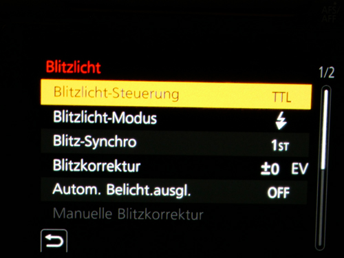

von Heike B.
Hallo Bodo,
so sieht das aus, wenn ich den Verschluss auf mechanich stelle, sonst isses ausgegraut, das ist ja
auch normal so. Was mich gewundert hat, wenn ich auf mech. umgestellt hab und den Blitz
ausgeklappt hab, dann geht die Kamera kurz aus, bzw. es sieht so aus, als wenn sie aus wäre,
dann ist sie wieder da, aber der Verschluss steht wieder auf elektronisch.
Eben habe ich es nochmal versucht, und auf einmal ging das blitzen wieder, warum weiß ich nicht,
habe nichts verstellt, nur den Akku gewechselt....daran kann das ja wohl nicht liegen, oder?
Fehlfunktion? Akku zu leer? Es ist mir schleierhaft.
Re: Meine G91 gibt mir ein Rätsel auf
Verfasst: Donnerstag 24. April 2025, 16:25
von BodoH
Hallo Heike,
Hauptsache es geht wieder. Vielleicht hatte der Akku nicht mehr genug "Saft" zum Blitzen.
