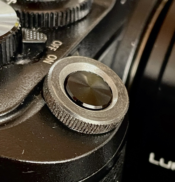

von FastAsAShark
Dann mache ich es mir halt selbst.
Nachdem sowohl die sogenannten Panasonic Service Center in Rendsburg (B&W) und Reutlingen (Geissler) in den Bemühungen eher begründungs- als lösungsorientiert waren und Panasonic selbst nur über die Hotline in Osteuropa zu erreichen ist, sah ich mich gezwungen eine DIY-Lösung zu finden.
Also Rändelschraube M4 mit 16er Kopfdurchmesser aus dem Schraubenregal gekramt und entsprechend umgearbeitet. Funktioniert, wird aber noch etwas filigraner gearbeitet. Bekommt anschließend eine Oberfläche. Aluminium wäre vermutlich eleganter geworden, allerdings mir persönlich bei den dünnen Wandungen zu schwach ausgelegt für eine spontane DIY-Lösung.

Funktioniert wieder.
Ich werde es aber noch ein wenig flacher machen, damit der Auslöseknopf etwas weiter heraussteht. So hat sich das Gefühl für den Druckpunkt verändert. Gefällt mir noch nicht.
Improvisierte Lösung hat zwar schon eine Verbindung mit der Stellmechanik. Ich denke aber, dass ich es noch mit einer eingeklebten abgeformten Verzahnung optimieren werde. Direkt verkleben möchte ich es nicht.
Der 3D-Druck ist für solche Teile sicherlich die elegantere und perfektere Lösung. Mit fehlt allerdings eine originale Kappe, um diese für eine Kopie entsprechend ausmessen und im passenden Format konstruieren zu können. Darum der Weg mit der verfügbaren Rändelschraube.
