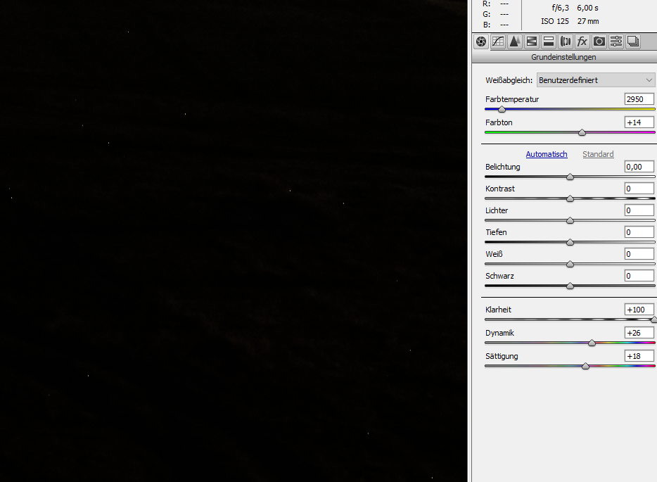

Die RAWs habe ich dann am Rechner nachbearbeitet. Dabei sind mir in der 100% Ansicht weiße Punkte aufgefallen, die immer mal wieder in dunklen Bereichen vorkommen. Diese werden besonders deutlich, wenn ich die Klarheit maximiere (siehe 200% Ausschnitt unten). Ich habe oft mehrere Bilder mit gleichen Einstellungen gemacht, ohne die Kameraposition zu verändern, da durch vorbeifahrende Autos immer wieder Unschärfen auftraten. Die weißen Punkte treten dabei immer wieder an gleichen Orten auf, mal auf einem Bild mehr, auf einem anderen weniger. Bei einer Klarheit von 0 sind sie nicht zu erkennen.
Nun frage ich mich, worum es sich dabei handelt. Zuerst dachte ich an tote Pixel. Deshalb habe ich mit verschiedenen Einstellungen Bilder mit aufgesetztem Objektivdeckel gemacht und die Klarheit auf 100% gedreht. Bei kurzen Belichtungszeiten (1/4000s) traten die Punkte auf, bei längeren (1/2s) nicht mehr. Das heißt, dass es sich nicht im tote Pixel (im Internet habe ich die Bezeichnung Hot Pixel gelesen?) handelt. Da sie bei längeren Belichtungszeiten nicht auftreten, dachte ich an unbelichtete Pixel, falls es so etwas überhaupt gibt. Dem stellt sich allerdings die Tatsache gegenüber, dass meine Nachtaufnahmen, im Gegensatz zum Test mit nur aufgesetztem Objektivdeckel und damit völliger Dunkelheit) mehrere Sekunden belichtet wurden und die Punkte trotzdem auftraten. Außerdem müsste unbelichtete Pixel ja theoretisch schwarz sein?! Bleibt also nur überbelichtete Pixel. Kann das sein? Und vor allem: Wie kann das sein? Irgendwelche Streulichter, die nur von bestimmten Pixeln aufgefangen werden?

snoK hat geschrieben:Nun frage ich mich, worum es sich dabei handelt.
Hallo snoK,
bei deinen weißen Stellen handelt es sich mit ziemlich großer Sicherheit um sog. Hotpixels. Du findest diese bei jeder Kamera, mal mehr, mal weniger, weil es unmöglich ist einen 100%ig reinen Sensor zu produzieren. Hozpixels sind Pixel, die temperaturbedingt Ausfallerscheinungen zeigen. Insofern hast du das Problem bei den "gängigen" Belichtungszeiten nicht, erst wenn sich der Sensor z.B. bei Langzeitbelichtungen erwärmt, arbeiten die Hotpixels nicht mehr korrekt. Das ist aber normal und auf ganz, ganz wenige Pixels auf dem Sensor beschränkt. Die meisten Kameras bieten aber hierzu sogar noch softwarebedingte Hilfe, so auch die FZ1000: Hier heißt die Lösung "Rauschreduzierung bei Langzeitbelichtung". Stellst du diese auf "on", dann wird über einen entsprechenden Algorithmus das Bild neu berechnet und die Störpixel sind normalerweise beseitigt.
Jedenfalls: Keine Panik, deine FZ1000 funktioniert!!!

Von diesen Hotpixel habe ich gelesen. Komisch ist, dass diese auftreten, obwohl die Kamera soeben transportiert wurde und damit abgekühlt sein müsste. Außerdem waren draußen nur etwa 5°C. Bei längerem Betrieb wurden es auch nicht unbedingt mehr... Die Rauschreduzierung bei Langzeitbelichtung war an, allerdings schaltet sie sich erst bei mehr als 5s zu, oder?!
Auch finde ich, dass es nicht grade wenige sind! Aber schaut euch mal das RAW an (kein schönes Bild, aber viele Fehlstellen, da großer dunkler Bereich):
https://app.box.com/s/7xrd48y0ggqv7m3p08uvo2zcj23fd05b
Was sagt ihr dazu?
Liebe Grüße,
snoK

Ich muss mich korrigieren. Ich habe die Bilder in einer falschen Reihenfolge betrachtet. In der richtigen erkennt man, dass es mit längerer Betriebsdauer eindeutig mehr HotPixel werden. Dieses Bild wurde als etwa 20stes aufgenommen und enthält eine ungeheure Anzahl weißer Pixel im Himmel.
https://app.box.com/s/iv3k7y4ctdqzxlaysr3h24fnw1arol0o
Ich finde die Anzahl aber schon extrem. Wie soll man denn einen halbwegs guten Sternenhimmel bei höheren Temperaturen mit etwa 30s ablichten, ohne alle 5 min die Kamera abkühlen zu müssen? Dann kann man ja die Sterne fast nicht mehr von den HotPixeln unterscheiden?! Dann werde ich mich jetzt mal informieren, wie ich diese mit Photoshop halbwegs gut weg bekomme...
Danke euch riesig für die Informationen!

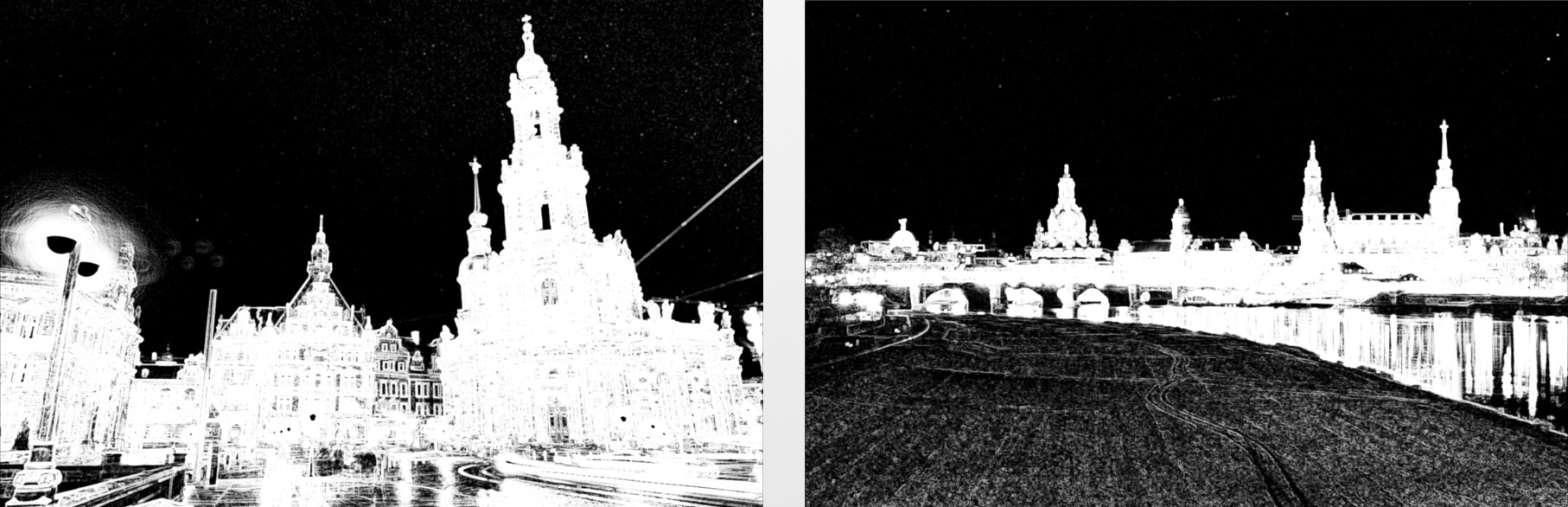

Da sie sich nicht immer an der gleichen Stelle befinden, würd ich sagen das sind Sterne die du da fotografiert hast.
Bildschirmfoto 2015-12-07 um 23.37.05.jpg (310.1 KiB) 2418 mal betrachtet

Hmmm, auf anderen Bildern erkenne ich trotz gleicher Position und Einstellungen nicht so viele Sterne - und so weit ich mich erinnere war es bewölkt... Mitten in DD kann man auch nicht so viele Sterne sehen, bei den ganzen angestrahlten Gebäuden. Außerdem sind im 198er Bild genauso viele Fehlstellen im unteren dunklen Bereich wie beim 148er im Himmel. Allerdings lege ich für den Wolkenhimmel nicht meine Hand ins Feuer und werde in der nächsten Woche noch mal einen Test starten.

PS: Man könnte denken, es handelt sich um einen wunderschönen Sternenhimmel. Aber nein, es ist das 198er im unteren Bereich bei 100% Ansicht :(...
Beispiel 2.PNG (463.02 KiB) 2403 mal betrachtet
