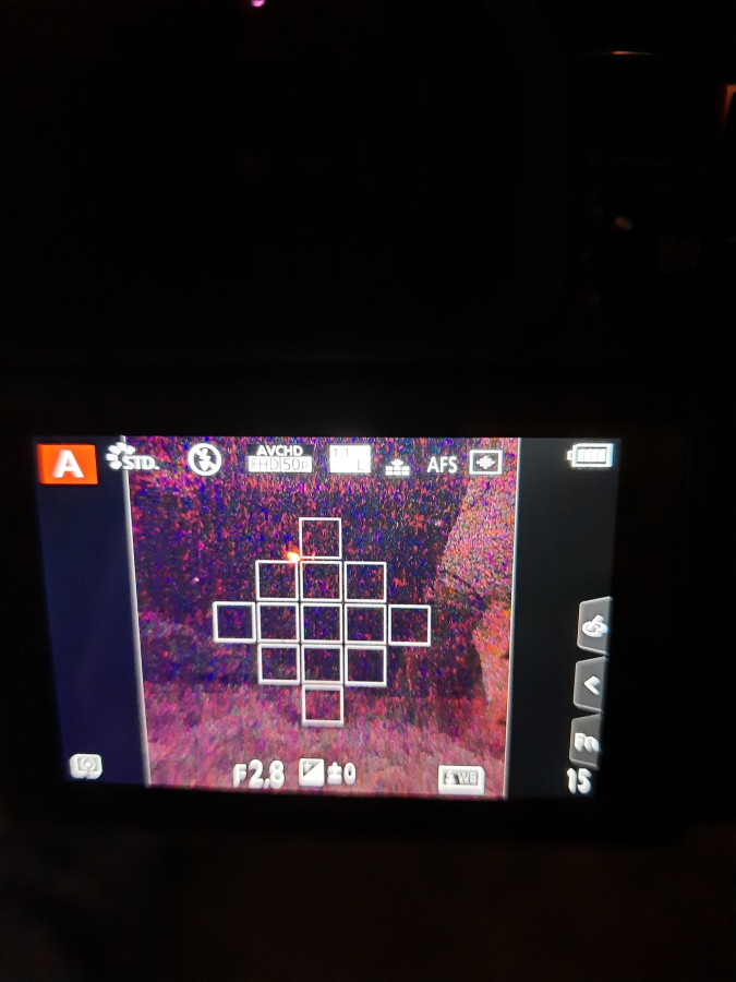

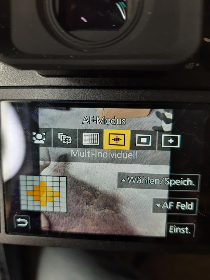

Jetzt hab ich das Problem, dass die AF-Anzeige in Form dieser vielen Felder (zwischen 49 und 1/AF-Bereich Gruppe) verschwunden ist. Hier ist ein Bild von dem Einstellungsmenü, da seht Ihr, was ich mit dieser Gruppe meine und was eingestellt ist.
Ich hab momentan dieses auf die Spitze gestellte Quadrat ausgewählt, das wird mir auch in grauen Linien beim Einschalten der Kamera angezeigt. Siehe Folgebild (gut ist es nicht, weil ich mit dem Handy den Bildschirm abfotografiert habe.

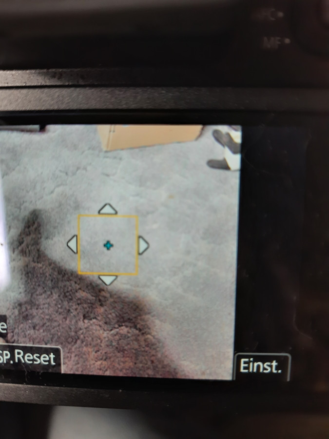

Normalerweise, wenn ich beim Fotografieren auf das Display getippt habe, ist diese Formation erschienen, und ich konnte sie verschieben, wo ich sie hin haben wollte. Wenn ich jetzt auf das Display tippe, erscheint grundsätzlich das folgende Bild, niemals diese Gruppe. Ich kann dieses kleine Viereck vergrössern und verkleinern, aber ich kann nicht die Gruppe daraus machen.
Irgendwas muss falsch eingestellt sein. ich kann dieses Viereck vergrössern oder verkleinern mit dem Drehrad, aber ich kann nicht mehr diese Gruppe, die mir immer geld angezeigt wurde, sehen. Ich dachte erst, es sei, weil ich den Spot ausgewählt hatte als Lichtmesspunkt, aber jetzt hab ich auch die anderen Messarbeiten ausprobiert, und es ändert sich nichts.

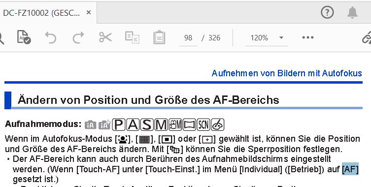

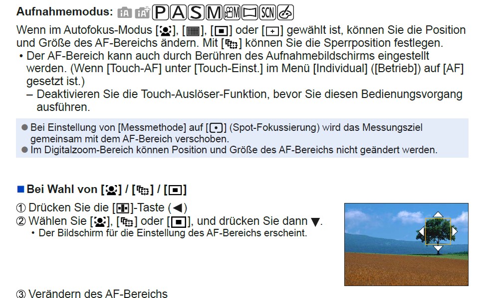

Ich hab hier auch in der Anleitung was dazu gefunden, das ist ja genau das kleine Viereck, das da erscheint, aber das sollte nur erscheinen, wenn der 1-Feld-Fokus oder der Punkt-Fokus aktiviert ist oder nicht? Schaut ich hab Screenshot aus dem Handbuch gemacht. Bei mir erscheint dieses Feld aber IMMER auch wenn ich z.B. alle 49 Felder ausgewählt habe.
Jetzt hab ich ja die Feld-Kombination, die aussieht wie ein Quadrat, was auf der Spitze steht, gewählt, aber trotzdem kommt dieses kleine Viereck, was eigentlich nur bei Punktmessung und 1-Feld-Messung erscheinen sollte, immer.

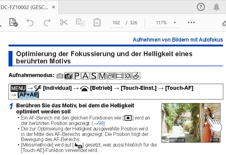

vermutlich liegt es an dieser Parametrierung.
Du hast "AF+AE" eingestellt, statt "AF".
Siehe unten die beiden Screenshots IST und SOLL.
Viel Erfolg. Bitte berichten. Danke.

GENAU ! ! ! das war es. Nach dem Zurücksetzen ging ja alles und ich hab gecheckt: Jetzt ist es AF.
Dann hab ich es probehalber umgestellt auf AF+AE und schon ging die Mehrfeldanzeige wieder nicht und nur dieses kleine Viereck mit den Ecken ist erschienen.
