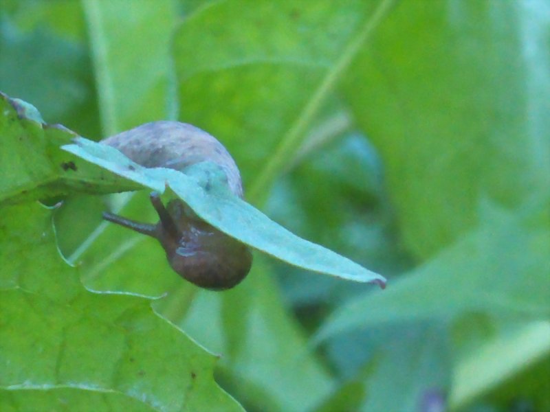

In die Richtung sollte es gehen ...
Schnecke bearbeitet.jpg (295.98 KiB) 1435 mal betrachtet
