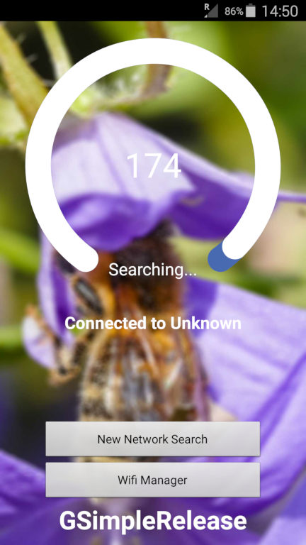

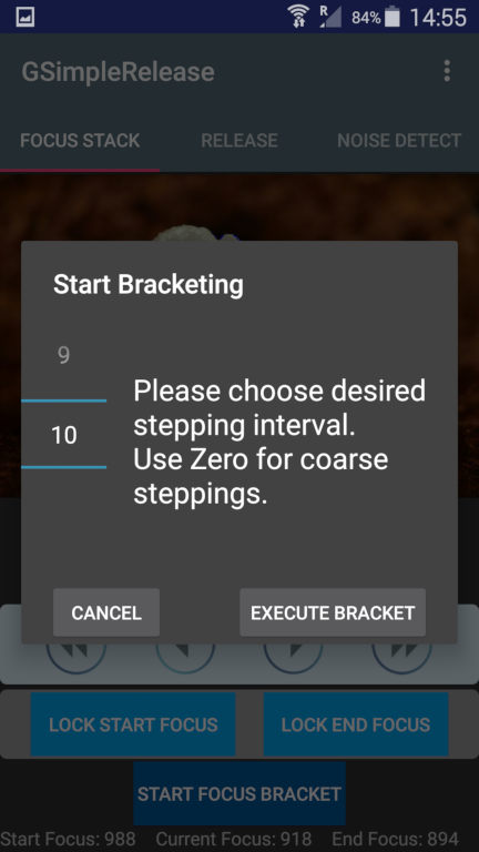

Bild 3 : Wahl der Anzahl der Bilder
Bild 2 : Einstellung der Fokussierung
GSimpleRelease Start - drücke WiFi Manager

  • siehe Bild 1 : WiFi Manager anklicken - es sollte eine FZ1000.... sichtbar sein - mit dieser verbinden.
    siehe Bild 2: Zunächst muss man den (gewünschten) "Nahpunkt" fokussieren. Dazu verwendet man einen der Doppel- oder Einzelpfeile nach links oder rechts. Der Doppelpfeil ändert den Fokus stärker, der Einfachpfeil macht den kleinst möglichen Fokusschritt. Nun muss man den Nahpunkt mit Lock Start Focus auswählen.
    Dasselbe wiederholt man für den (gewünschten) "Fernpunkt".
    Nun drückt man auf Start Focus Bracket. Dann erhält man Bild 3. Dort kann man links die Zahl der Bilder einstellen und drückt dann auf Execute Bracket. Man hört nun, wie die Kamera die einzelnen Bilder aufnimmt.
