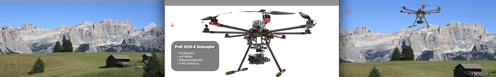

Alternativ einfach zwei Aufnahmen machen,
1. Aufnahme = Landschaft
2. Aufnahme = Mulitcopter vor weißem Hintergrund
3. Per Software zusammenfügen
Bildschirmfoto 2016-02-10 um 00.29.16.jpg (141.51 KiB) 1876 mal betrachtet
