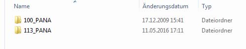

das mit der Speicherkarte habe ich grad mal ausprobiert. Meine FZ 200 ist bei Fotonummer P 1130858, das heißt, sie hat den 14. Ordner angelegt (0-13 = 14), in dem 858 Dateien (Foto oder Video) erstellt wurden. In jeden Ordner werden 999 Dateien gepackt, dann wird ein neuer Ordner erstellt.
Meine Lumix FS25 wurde grad erst originalverpackt bei einer Wohnungsauflösung entdeckt, ihr Zähler steht jetzt auf 1000233 (0. Ordner, 233 Dateien).
Nun habe ich die Speicherkarte der FS25 in die FZ200 geschoben und ein Foto gemacht.
Wie Du siehst, wurde auf der FS25-Speicherkarte der FZ200-Ordner 113_Pana angelegt und nicht einfach das neue Foto in den bestehenden FS25-Ordner 100_Pana gepackt.
Keinesfalls bestimmt die Karte die Zählung.
Bei Weiternutzung einer Speicherkarte muß also die neue, unbenutzte Kamera den Ordner 100 anlegen. Wenn die "neue" Kamera bei ca. P 1140080 begonnen hat, dann heißt das, daß mit ihr zuvor 15.000 (!) Fotos/Videos erstellt wurden. Ganz egal, wie toll und neu sie auch aussehen mag, mit jeder Auslösung geht ein Gerät seinem Ende entgegen und so etwas als NEU zu verkaufen ist Betrug!
Ich hätte da extremen Redebedarf mit dem Händler :evil: Aber subito :evil: :evil:
