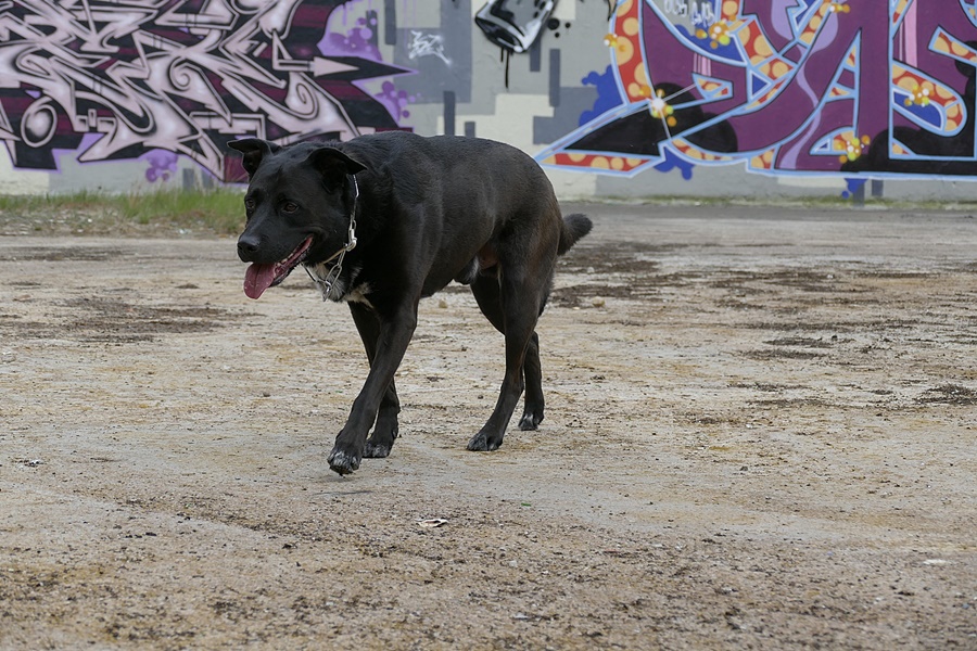

Ja ist nicht so ganz einfach irgendwie..
Hier ist ein Bild als Beispiel so ist das teilw. auch wenn der Hund einzelnt auf mich zu kommt.
ISO 125
Blendenzahl F/3,7
Belichtungsz. 1/640 Sek.
AfroZebra

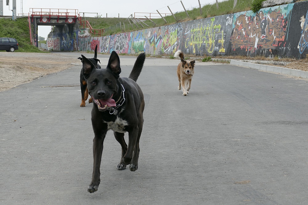

Beitrag von AfroZebra » Donnerstag 19. Mai 2016, 12:52
Und hier ist eins wo ich sage das ist noch ganz in Ordnung aber noch nicht so wie ich es gerne hätte ^^
ISO 125
Belichtungz. 1/500 Sek.
Blendenz. F/3,8

Beim ersten Bild kommt der Hund auf Dich zu und ist somit blitzschnell aus dem Schärfebereich der Kamera raus. Also kanner auch nicht hundertprozentig scharf sein.
Beim zweiten Bild ist es schon besser, aber immer noch nicht optimal.

Den Autofokus auf AF-C (kontinuirlicher Autofokus) stellen, Serienbild-Geschwindigkeit auf "M", dann siehst Du auch in der Serie, was Du fotografierst. Programm "S", Belichtungszeit 1/800sek, ISO maximal 800 und üben, üben üben. Gerade mit AF-C klappt es nicht beim ersten Mal, auch nicht, wenn Du die Bewegung des Hundes mitverfolgst.
Oder
Autofokus auf AF-S, keine Serienbilder sondern Einzelbilder, Programm "S", Belichtungszeit mindestens 1/800, besser schneller, ISO maximal 800 und dann immer wieder vor dem abdrücken nachfokussieren, also die Kamera mit der Bewegung des Hundes mitführen. Auch das bedarf einiger Übung, sollte aber irgendwann klappen, der Autofokus der FZ 1000 ist ziemlich schnell.
Viel Erfolg!
