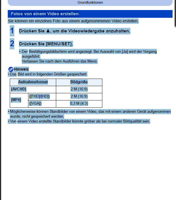

ähm , was anderes: ich lese jetzt auf Seite 48:
Heißt das, dass man von einem bereits aufgenommenen Video nachträglich Fotos machen könnte, verstehe ich das richtig?

cska133 hat geschrieben: Heißt das, dass man von einem bereits aufgenommenen Video nachträglich Fotos machen könnte, verstehe ich das richtig?
Ja!
Die nachträglichen Standbilder haben aber nur die Größe des Videos, also z.B. bei FullHD 1920 x 1080 Pixel statt der für ein Foto normalerweise möglichen 4000 x 3000 Pixel.
Und wie bereits von mir geschrieben: zusammen mit der Kamera hat jeder auch das Programm "PhotoFunStudio" erworben, damit geht es sehr viel komfortabler, nachträglich am PC ein Standbild zu extrahieren.
