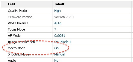

Das einzige was ich laut Exif finden kann, wo nicht so gut zur Aufnahmesituation passt,
ist das der Macro Mode an war. Inwieweit das stört kann ich nicht sagen.
Bildschirmfoto 2017-08-29 um 12.23.45.jpg (36.24 KiB) 4074 mal betrachtet
