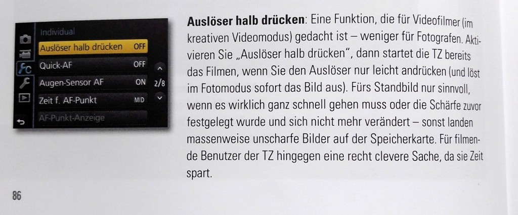

Ich glaube, umgekehrt wird ein Schuh daraus. So ist jedenfalls bei meiner TZ101.
Sorry, nur ein schlechtes Handy-Foto.

olgi49 hat geschrieben:
Freitag 6. Juli 2018, 09:45
Ja, danke für den Tipp!
Bei der 202 ist es genau so, nur die Funktion "Auslöser halb drücken" befindet sich in einem Untermenü von "Schaubenschlüssel+C" :P
Ich habe erst einmal einen Kamerareset ausgeführt. Danach ging alles wie gewünscht.
Dann erst habe ich mich, um den Erfolg zu melden, in das Forum begeben und Deinen Betrag gelesen.
Das wollte ich nachvollziehen — und so habe ich das Untermenü gefunden.
